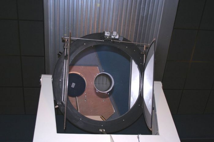

as tu une image du sidérostat?
sur le net, je n'ai trouvé que des monstres
voici des photos du sidérostat :
le porte oculaire déjà :
le miroir plan de 1m20 :
et le miroir parabolique de 1m à F5 qu'on diaphragme pour le soleil :

C'est un monstre oui :p mais pas simple à utiliser, celà dit pour le soleil je pense que je vais retenter. je vais contacter baader aussi pour savoir si il y a un diamètre maxi pour l'utilisation de l'hélioscope, parce que 300mm d'ouverture ça fait vachement plus que 150 pour le soleil donc ... avant de tenter on va demander :D

Si j'ai bien compris, c'est le miroir plan qui fait le suivi du soleil ?
Quelle machine incroyable, je ne connaissais pas ce nom de sidérostat. Ce doit être délicat à manipuler, en tous cas le résultat est grandiose pour du 150 mm ... c'est génial. :rolleyes:
