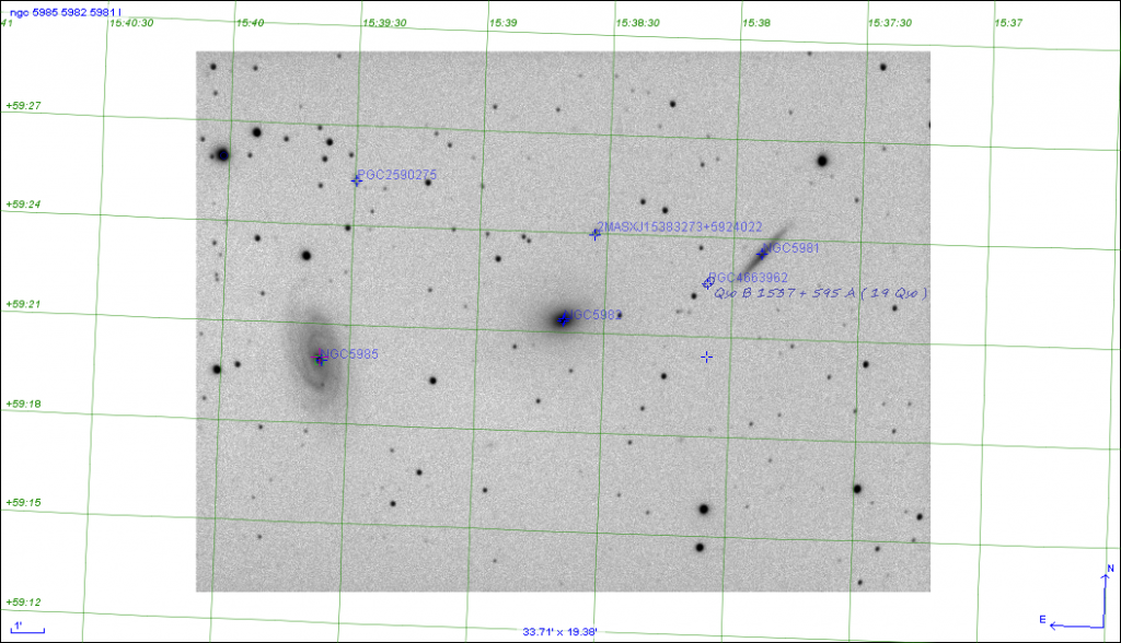

Il s'agit d'un groupe de galaxies distantes d'environ 100 millions d'al en prime j'ai réussi a faire apparaitre un qso du doux nom de : QSO B 1537 + 595 A ( 19 QSO) , j'aimerais bien connaitre la signification de cet algorithme , merci d'avance à celui qui me la donnera.
l'image inversée
