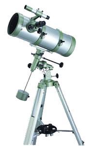

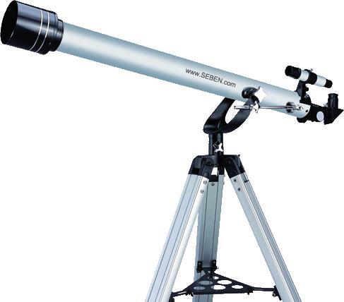

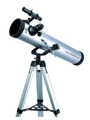

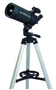

Avant de t'affoler pour cette histoire de contrepoids, regarde les quatre photos ci-dessous; et dis nous à laquelle des quatre ressemble le plus ton télescope
Ils sont tous de marque Seben, mais de techno et de qualité différentes. En fonction de ta réponse ce sera plus facile pour nous de t'aider.

Bonjour guigui de la Loire !!!!
(1) [ATTACH]16300[/ATTACH]
(2) [ATTACH]16301[/ATTACH]
(3) [ATTACH]16302[/ATTACH]
(4) [ATTACH]16303[/ATTACH]
c'est le deuxième ^^
Ca semble être un 70/900 sur monture altaz.
Premier chiffre: diamètre de l'opitque en mm
2e chiffre: focale en mm.
Pas besoin de contrepoids.
Pas vraiment besoin de notice.
Grossissement: Focale/focale oculaire
Un oculaire de 10 grossira 90x
Sur chacun des oculaires tu as un chiffre. c'est ça la focale de l'oculaire.
Toujours commencer par régler le chercheur quant tu t'installes.
Tu prends un objet au sol et tu mets l'oculaire le plus long (un 25?) dans le porte oculaire.
Tu regles la petite lunette du dessus (chercheur) pour que le centre pointe la même chose que ce que tu as dans l'oculaire.
Tu utilises une cible au sol pour avoir des repères autour, pas une étoile c'est plein de noir autour et tu sauras pas vers ou corriger.
Un toit de maison, la cime d'un arbre...
Là ton chercheur est réglé, c'est parti pour une séance d'astro.
Tu peux pointer par exemple la lune.
Tu commences par aligner grossièrement le tube vers ta cible.
Ensuite tu alignes plus finement et ensuite tu regardes dans le chercheur.
Là tu centres bien la lune dedans.
Maintenant tu peux regarder dans le scope.
Tu commences par le grossissement le moins important (oculaire avec le plus gros chiffre).
Tu tournes les molettes du PO pour faire le point.
Si tu veux grossir plus tu recentres bien le machin que tu observes et tu changes l'oculaire.
Dans l'oculaire tu verras à l'envers.
C'est normal.
N'oublies pas d'enlever les caches.
Un scope se pose dehors, ça marche vraiment mal à travers une fenêtre.
Ne jamais jamais pointer le soleil, même à travers les nuages.
