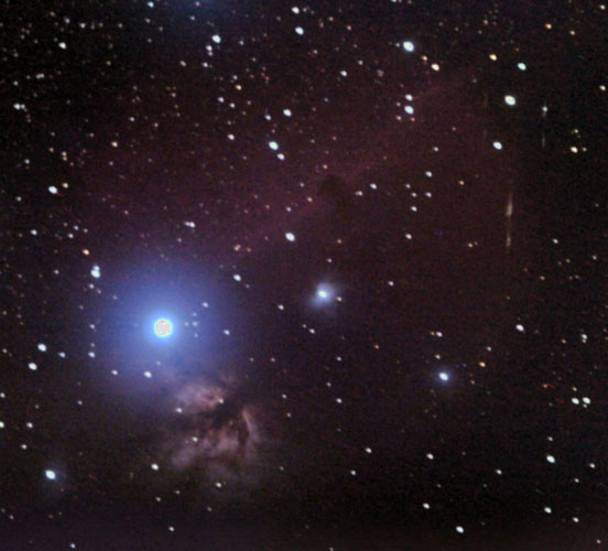

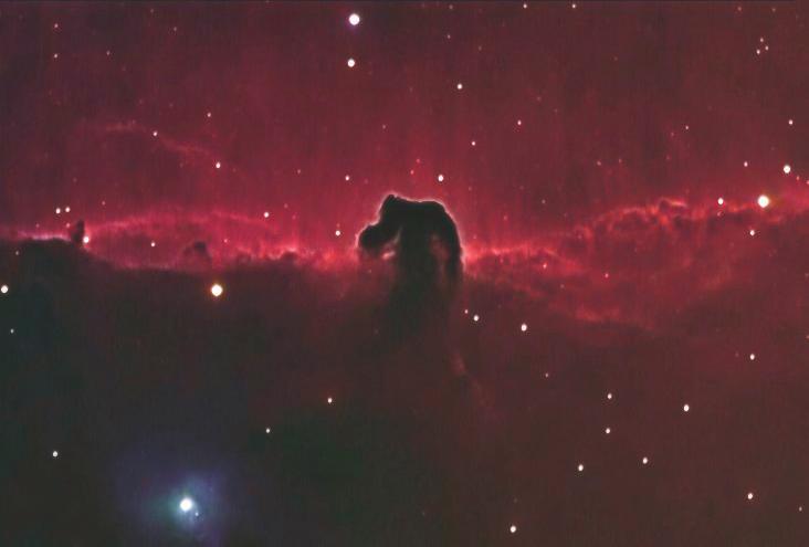

Bonjour adri92,
Au vu de l'image que tu as postée, il y a du mieux par rapport au début !
Je pense qu'il faut que tu penche vraiment sur la collim de ton 114/900 qui est un bon téléscope !
Tu devrait pouvoir tirer ton épingle du jeu avec ta petite web-cam !
Un bon nettoyage du capteur à la bombe à air devrait suffir pour les poussières!
Une de mes première B33
la dernière en date
Après c'est la persévérance & l’expérience sur le terrain qui te donnera de meilleures images !;)
Cordialement
Pascal

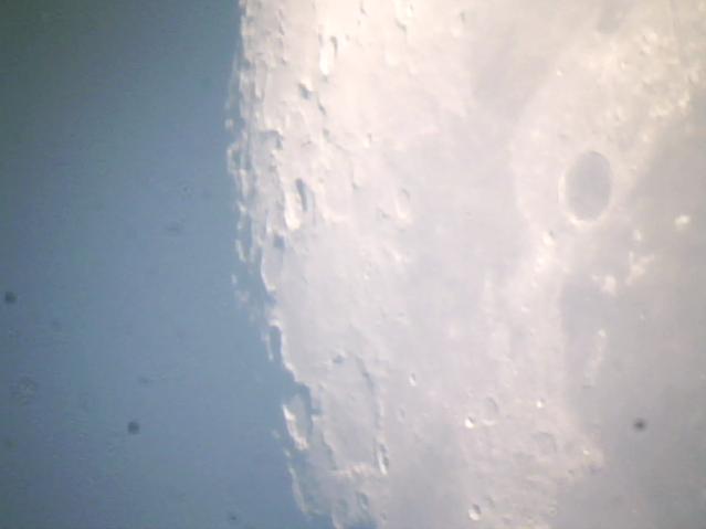

Belle progression, mais ta première image était déjà pas mal !
La deuxième image est très belle ! :cool:
Adrien
Pas mal du tout!
Faut traiter maintenant, et si tu défocalises sur une zone brillante de la lune, tu peux faire un flat pour tâcher d'enlever les taches.
Patte.
Attention, il ne faut surtout pas changer la mise au point pour faire les flats, ça change la taille des taches des poussières... Il faut garder la même mise au point.
Ensuite tu pointe une surface blanche ("un écran à flats") ou tu met un Tshirt devant le tube et tu pointe une lumière
Si les poussières sont sur la capteur, elle ne partiront pas complètement avec les flats, sur l'optique, c'est mieux.

Ok je vais procéder ainsi. Pour les poussières, je m'en charge tout de suite ! :)
Tiens je voulais aussi vous dire que mon problème de longueur du porte oculaire n'est plus ;) (ce soir je test une mise au point sans la barlow ). Ainsi qu'un autre problème... une obstruction démesurée du porte oculaire lorsqu'il est enfonçait ! Effectivement il rentrait d'environs 4 cm, et son diamètre est de 37 mm.. vous imaginez toute la lumière qu'il me bloquait !! :m2:
Je pars donc serin pour la sortie de ce soir (si le temps le permet :) ), avec plus que deux choses importantes à faire: nettoyage de la barlow et du capteur et collimation si nécessaire...

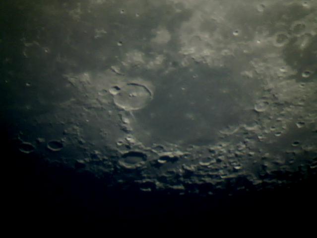

Wouhaouahhouah !!!!!!!!! :b::b:
:rolleyes:
Comme je vous l'ai dit cette après-midi, j'ai "changé" mon porte oculaire ! Tout simplement sublime !!
Les photos que je vous mets, je viens de les faire. Photo brut comme la dernière fois, sans addition de flats ! Je ne peux pas attendre plus longtemps pour vous montrer le résultat !! Sans barlow, et sans obstruction, la mise au point est facile, c'est sublime !
Désolé je m'emporte, en plus je viens juste de faire des séries, peut-être que la mise au point n'est pas parfaite.
Adrien :rolleyes:
PS: Il fait encore jour, donc trop lumineux encore :(
PS2: Tiens pas vraiment terrible en pièce jointe, beaucoup trop brillante, comment fait on pour afficher l'image en grand ?
Edit:
On peux en tirer encore mieux, j’attends vos avis, je n'est pas vraiment joué sur les paramètres, j'étais trop impatient de vous montrer le résultat de la modif du porte oculaire ! :(
Une autre image ;) :
Celle-ci est beaucoup mieux que la précédente, mais il faut que je touche un peu plus aux réglages, et faire une meilleure mise au point.
Et bien voilà, ça s'améliore à chaque image, bravo!
Merci :)
Sachant qu'il fait encore jour et que je me suis précipité, je pense qu'il y a du potentiel !
Par exemple si je fais un traitement, je pourrai obtenir des résultats vraiment biens. J'attends que le ciel soit noir, de perfectionner ma mise au point, trouver les meilleurs réglages, prendre des vidéos, empiler les images de ma vidéo et additionner un flat, plus un traitement final si j'y arrive ;) .
En tout cas, le "changement" du porte oculaire a été bénéfique !
Adrien

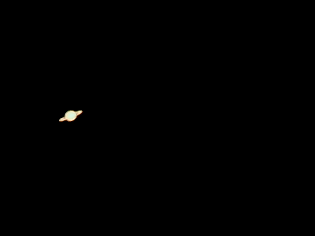

Bon je vous mets une dernière image. Une image sortit d'une vidéo, réalisée sans barlow , faite très vite (entre deux branches d'un arbre :) ). De:
Saturne ! Enfin faut la reconnaître :p
Non franchement je l'aime bien cette Saturne vite fait (mal fait :be: )
Adrien
PS: Avec de meilleurs réglages, et un traitement, ça peut être pas mal du tout ! Tiens je vais tester de faire le traitement de ma vidéo ( 3 secondes à 10 images par seconde, c'est pas la joie, d'autant plus qu'il m'a supprimé automatiquement des photos !)

Adrien, bravo pour ta petite Saturne (que l'on reconnait bien ;)). Cela dit, essaie de diminuer le gain et/ou l'exposition car elle est surexposée.
La raison pour laquelle le PO dépasse tant dans le tube en intafocale c'est qu'avec certains oculaires et certaines Barlow, il faut au contraire beaucoup le sortir de son support pour arriver à la MAP. C'est aussi le cas en observation diurne (pour les faibles distances: nature, oiseaux, etc.).
bonjour,
Adrien, bravo pour ta petite Saturne (que l'on reconnait bien ). Cela dit, essaie de diminuer le gain et/ou l'exposition car elle est surexposée.
Oui j'ai aussi remarqué, mais les deux branches de mon arbre ne m'ont pas permis de faire des réglages, à part quant même une luminosité qui au départ m'empêchait de voir la petit trou noir qu'il y a entre les anneaux et la planète, c'est lui qui permet de "réussir" ma Saturne je trouve :?:
