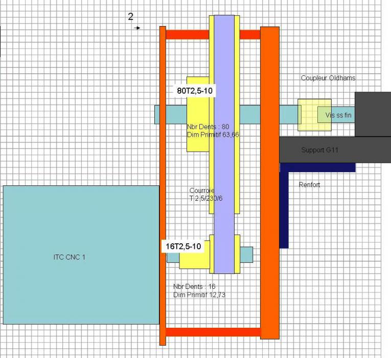

Au lieu d'acheter le kit moteur à 500 euors ... sans électronique, je suis parti pour réduire la facture :
L'idée est de lui monter des moteurs ITC CNC 1 (trouvés chez Gotronic, total 60 euros les deux moteurs), avec poulies et courroies pour un rapport de réduction de 1:5 (poulie 16 dents => poulie 80 dents, trouvés chez HPC pour un total de 70 euros pour les 2x2 poulies et courroies), de monter tout ça sur l'axe de la vsf grace à un axe de 5mm, monté sur roulement à billes et connecté à la vsf via des cardan Oldhams trouvés chez RadioSpares (le tout pour an gros 100 euros) = total moteur + mécanique = 250 euros en gros
Par ailleurs j'ai déjà deux Pic Astro, dont un qui pilotera tout ça (l'autre est sur mon EQ6 actuelle ... qui est en vente :)), donc cout 0, mais sinon ça revient à 150 Euros
Cout de revient = 2450 ... qui comparé à la monture Gemini à plus de 4000 euros me parait être une bonne option. Reste à voir si l'EP induite est négigeable, mais en même temps je me dis que les réducteurs mécaniques du gemini doivent aussi induire de l'erreur ...
Le montage n'est pas fait, je mettrais les photos sur mon site, mais le schéma de principe est attaché pour illustration

En occasion, j'en ai trouvé qq unes mais je trouve que les vendeurs en demandent trop ... et vu que j'ai un Pic astro "de trop" je préfère la solution fait maison avec des moteurs plus puissants que la version stepper. Au final, j'aurai une G11 avec des moteurs dignes de sce nom en pas à pas, avec GoTo et tout le tintouin, pour le prix de la version "Stepper", moi je trouve que ça vaut le coup:)

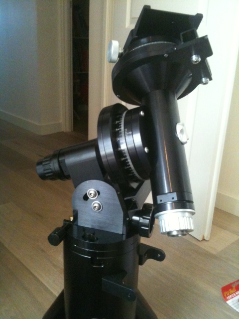

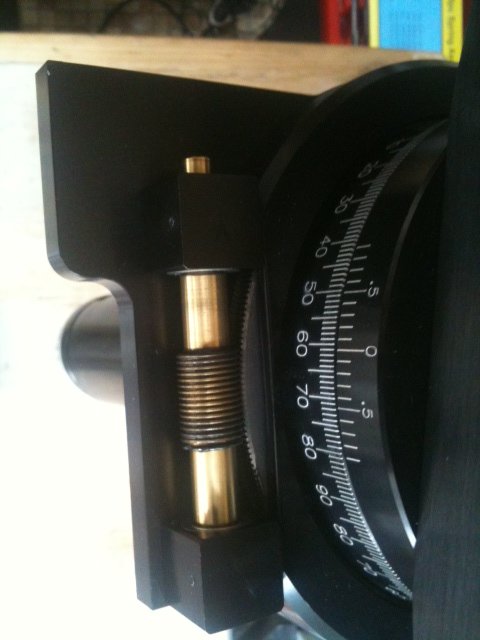

Pour clore la question initiale "quel est le diamètre de sortie des vis sans fin, et bien rien de mieux que de mesurer sur la bete ... ce que j'ai enfin pu faire suite à son arrivée :):wub::wub:
=> 6,5 mm mesuré au pied à coulisse, même si je suis un peu étonné, je me serais attendu à 6,35 ...
Faut que je m'attaque au montage de mes moteurs et reduction (le WE prolongé va être plutot bénéfique ...). Ca se présente pas mal, si ce n'est une petite surprise : les poulies 80 dents ne passent pas facilement sur l'axe AD, car l'axe DE vient frotter légèrement. Reste à supprimer un peu d'alu de la poulie sur le cerclage exterieur
