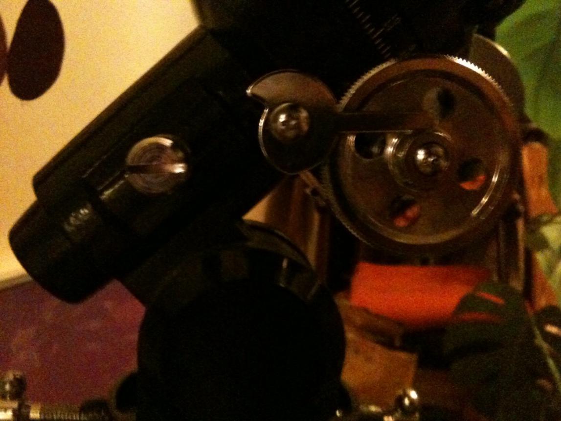

Sinon, voilà ma solution avec le moteur bon marché. Ne fais pas attention au truc orange, c'est un bricolage pour motoriser l'axe DEC ;)
Est-ce que la photo suivante t'aide?
C'est incomplet (et peut-être faux). Il manque un ressort qui doit se mettre sur l'ergot côté moteur et sur le doigt qu'on peut tourner à droite de l'engrenage. En tournant le doigt, on met en contact ou on retire le pignon du moteur de l'engrenage de la monture.

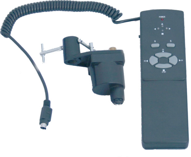

Le moteur que j'ai acheté est celui à 89E

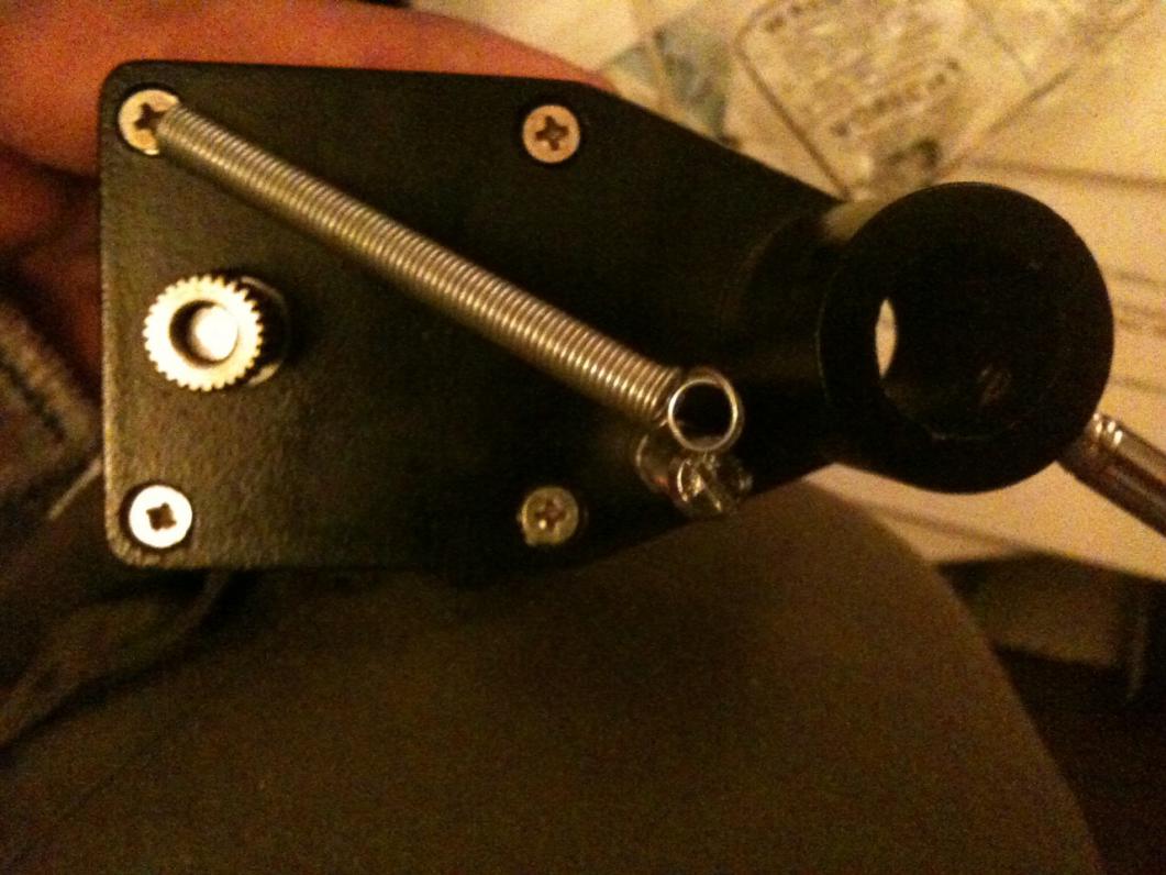

Je vous joint les photos du moteur et de ma monture.
Pourriez-vous m'expliquer comment placer le moteur et où fixer le ressort?

suite à vos réponse je suis retourné à la boutique ou j'ai acheté ce moteur. Il s'avère que le moteur n'était pas le bon modèle, il était inversé.
