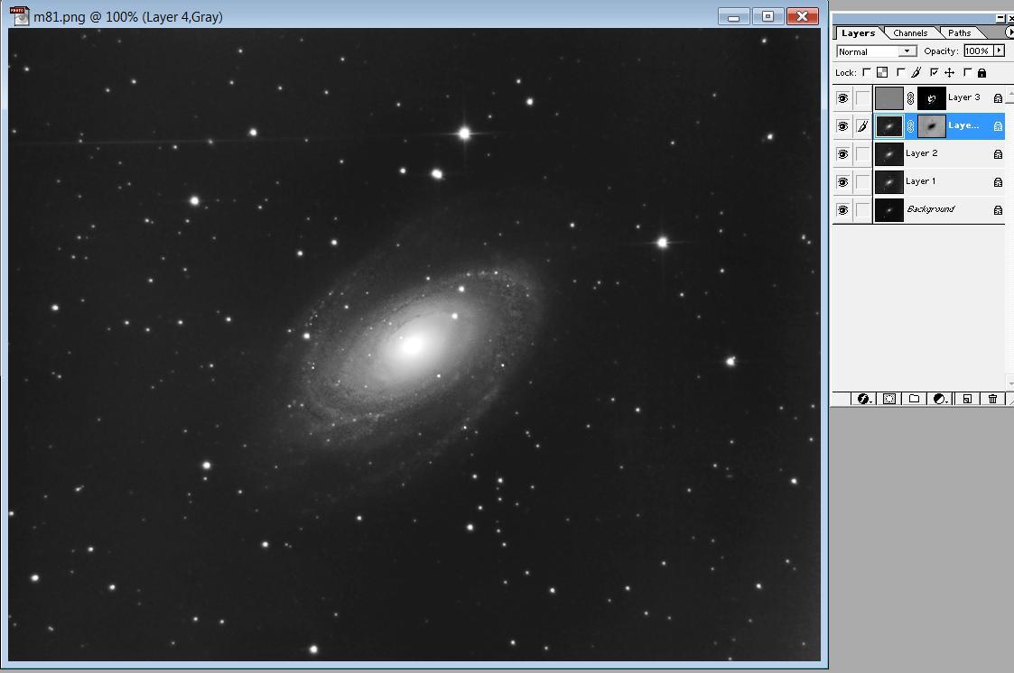

Salut Apricot,
Une superbe image de M81, je me suis permis de la retoucher sous To Shop car elle a du potentiel!!!
J'ai un peu forcé le trait, mais tu peux re-reprendre le traitement !

Un de ces jours, refais-lui quelques poses courtes pour le coeur et tu pourras le décramer dans PhotoShop.

La retouche de Pascal m'a bleuffé aussi martialdf :b: Du coup je suis en train de regarder les ddp masques flous et d'opacité, toussa...

Ta seconde mouture est beaucoup mieux, je pense que tu peux encore faire resortir les extension de la galaxie!
Je suis content que ma version t'es aidé un peu !
Sinon il y a un petit log sympa Fitswork
Cordialement
Pascal
