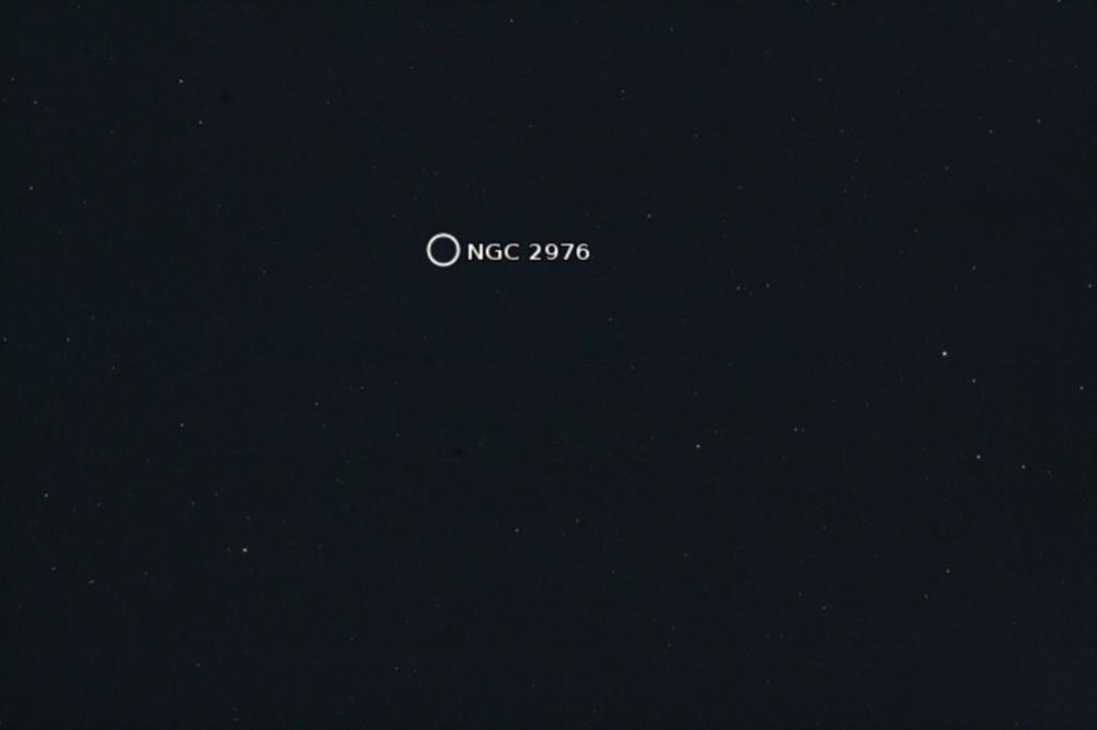

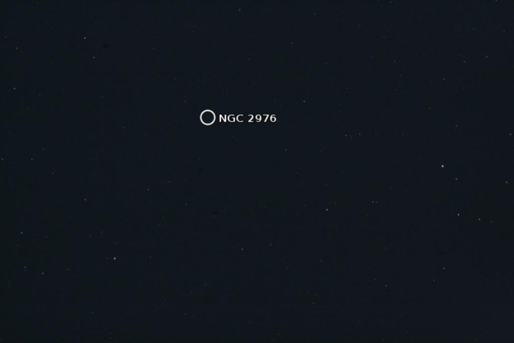

Le programme detecte un NGC invisible sur l'image :

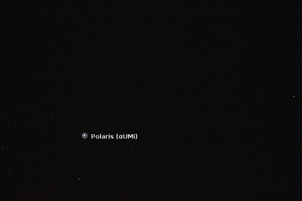

Polaris détecté :

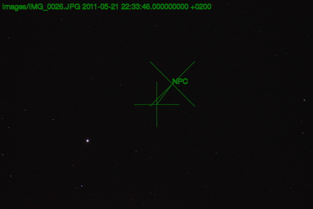

La position du NPC :

En fait c'est très simple :
1: On pose la monture à peu pres en stations de niveau.
2: La monture en mode Park
3: On prend une photo (il faut avoir des étoiles sur la photo donc poser 15S à 1600ISO par exemple)
4: On envoi l'image au traitement (format jpg)
Au bout de quelques secondes(minutes) le resultat s'affiche et nous donne la position du NPC par rapport au centre de la photo.
5: On bouge la monture (az et alt) pour que le centre de la photo soit au NPC (ou très proche).
6: Pour finir on peut demarrer l'alignement standard GOTO (permettrat de prendre en compte l'erreur de cone).
Contrairement à EQMOD et Polar align, il n'est plus nécessaire d'avoir un viseur polaire.
Une photo suffit à définir la position du NPC (s'il est dans le champ bien sur).
Après c'est du téhorique, je n'ai pas eu l'ocasion de le mettre en pratique sur le terrain.
C'est compatible toutes les montures et tous les setup confondus (APN, CCD, NEWTOWN, LUNETTE).

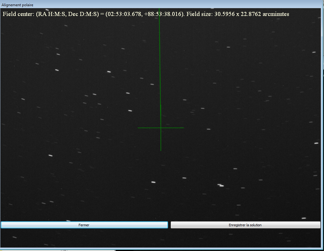

Xifit, quelques questions sur ton logiciel:
  • Pourquoi faut-il une connexion internet? Utilisation d'un outil de plate solving en ligne?
  • Prise en compte de la précession?
  • Prise en compte de la réfraction atmosphérique?
  • Prise en compte de la nutation?

Nouvel essai cette nuit et cette fois en live
et un problème inattendu: sur le netbook les fenêtres non redimentionnables dépassent l'écran rendant l'ensemble ingérable
vu le nombre d'aller retour nécessaires, faire ça en remote sur le PC serait fastidieux
Bonne nouvelle :
Une version locale viens de voir le jour à 01H30 se matin :)
Elle pèse 2.40 Go (base de donnée incomplète) et se porte bien.

Les premier test sont concluant. Et nous pensons aussi pouvoir optimiser le temps de MES car actuellement on tourne entre 10 et 20 minutes. Et nous projetons une MES en moins de 10 minutes avec une précision extrème. En effet actuellement la précision est faite en aveugle. En clair, une image nous donne la position du pole nord celestre à l'écran mais lors de la correction, impossible de voir si on améliore ou pas.
Une des solutions qui nous est venu à l'idée est la suivante :
Live view en marche
Ouverture de l'image contenant les correction à effectué (image transparente)
Nous plaçons la croix indiquand le NPC sur une étoile brillante
Nous bougeons les vis de réglage altitude+azimute pour amener l'étoile sur la croix.
Nous lançons une nouvelle annalyse et en téhorie nous devrions avoir une correction tellement faible que toutes correction serait inutile (prototype développé et en test demain s'il fait beau et à la casse froide).
Avec le systeme actuel, j'arrive à poser 10 minutes sans suivi ni filet avec une CG5. J'obtiens une courbe lors du guidage quasiment plate.
Tester sur : CG5, EQ6, G11, HEQ5.
Autre utilité de l'outils : Cadrage (vous donnes les NGC, IC, MESSIER sur la photo)
Hypothèse : Une mise en station devrait être possible si la polaire n'est pas accessible, et dans l'hémisphère sud. C'est téhoriquement possible et à l'étude.
