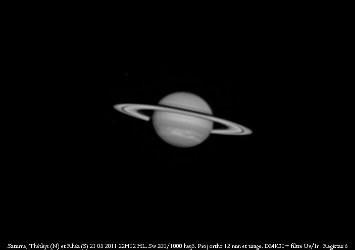

Sortie de la soirée du 21 05 cette fois ci. J'ai rarement vu de bonnes conditions comme celles qu'il y a eu ces derniers jours... Une belle soirée aussi pour le satellites: Thétys sur l'hémisphère Nord et Rhéa sur l'hémisphère Sud. Mimas est resté invisible (normalement sur le bord de l'anneau, à l'opposé des deux précédents.
Dommage qu'il commence à faire très chaud par ici les debuts de soirée sont de plus en plus mouvementés! Ceci dit ça ne marque par pour autant la fin de la chasse:be:
avi de 3'20 à 15im/s. Expo 1/15, gain 860.
Bonne soirée à vous!;)
Aller encore 2 mois de Saturne, avant de passer à la suite...

Splendide , sur mon écran , je ne voyais pas les satelites , mais en éclaicissant ils apparaissent bien , le globe est superbe;

Paramètres essentiels:
bon ciel
bonne collim
bon alignement otpique après le PO
bons paramètres lors de l'acquisition
si t'as ça, effectivement, c'est du finger in the nose:)

C'est bluffant pour un 200 mm, bravo ! :b:
Peux-tu détailler un peu ton set-up (qu'est ce que "proj ortho" ? -excuse mon ignorance- et qu'entends-tu par "bon alignement otpique après le PO") ? Perso, avec ce type de grossissement, avec mon C8, le niveau de bruit monte trop quand j'essaie d'augmenter l'ouverture ou le gain... :(
En tout cas c'est une très jolie photo !
Une proje ortho>>> c'est une projection sur un oculaire Baader Genuine Ortho de 12mm. Oculaire dédié au planétaire bons contrastes ety bonne transmission (et aussi, bon diamètre qui rentre pile poil dans mon tube PVC).
Le bon alignement de la chaine optique: perso, ma projection est faite avec un morceau de PVC, il faut juste s'assurer q'uil n'y a pas de jeu, bref, que rien ne bouge. En gros ca fait oculaire, tube PVC plus barlow légère sans lentille (celle qui m'a été fournis avecx le scope à l'achat, une barlow sw en plastoc) puis DMK.
Pour le bruit, avec quasiment 3000 images tu dois pouvoir y remédier.... ça permet d'augmenter ton gain.
Merci Jubu pour ton explication très claire (je ne connaissais pas cette combinaison). Le plus surprenant dans l'alignement, c'est la barlow "en plastoc": elle ne doit pas être si mauvaise que cela...
Ah mais non, j'ai retiré la lentille de la barlow. Sa base rentrait pile poil dans le tube PVC, en plus vis de serrage, en plastique donc légère.
voici un petit schéma du montage:
en esperant que cela t'aidera pour tes prochaines acquisitions;)
Elle est fine, avce le 200, bravo. Je n'en fait pas autant et de loin avec mon 254.
La DMK aide peut-etre un peu, mais je ne sais pas si ca compense un 254, j'apprecie l'image d'autant plus.
Je comprends mieux, j'ai aussi une barlow (pourrie) dont j'ai "jeté" la lentille et qui me sert à ce genre d'interface. Merci Jubu !:)
