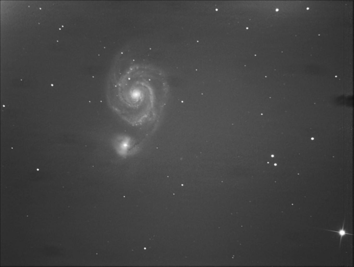

J'ai acheter un DSI 3 couleur d'occasion pour un très bon pris et j'ai enfin eu le temps de faire des photos avec !
Alors première essaye :
120x 20s de pose sur un 200/1000 sur heq5 motorisé (pas goto, ni les moteur goto) . J'ai enregistrer en .fit et uncombined image mais pas moyen d'avoir les couleur, il me met toute les couleurs de toutes les photo dans 3 photos ( RVB ).
Deuxième essaie :
110 x 30s de pose après triage il m'en reste 66. J'ai décidé cette fois ci d'enregistrer en .tiff qui me fait pas le même problème. par contre le dark il me l'enregistre quand même en fts (pas comprit !).
Donc tout ce passe bien j'ai traiter les photo sur deepsky stacker parce que je n'arrivai pas à supprimer les pixel morts avec mon dark (10 dark ajouter).
Donc voilà le résultat :
Comme vous pouvez le voir : aucune couleur ce qui est bizarre car deepsky me dit que c'est des photos couleurs.
Si quelqu'un serai pourquoi j'ai aucune couleur !
bonsoir
tu as capturer avec Envisage? le soft fournit avec la camera? de plus tu n'as pas fait de flats a priori. si?
amicalement
Line
Bonsoir, bienvenue sur le forum, ton image couleur est décomposé en trois images noir & blanc nommé RGB, R comme rouge, G comme vert et B comme bleu, cela permet de traiter les 3 couches séparément, après traitement il faut la recomposer pour avoir la couleur.
Sinon elle est plutôt pas mal.
Yves.
si je me souvient bien il y a une fonction pour prendre les image soit en nb ou couleur demande a remy il connais bien ces camera la
amicalement lionel
ps:flat obliger dark aussi et offset de meme sinon = image pas belle

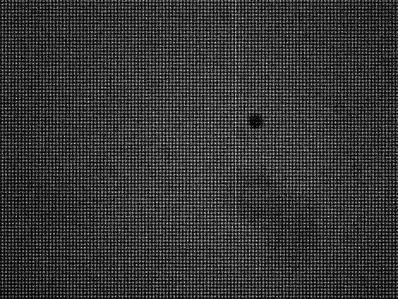

J'ai fait un flat pour une photo que j'avais fait précédemment :
C'est un bon FLAT ou pas ??

Un de mes flat avec l'ATIK 16 !
Mon tuto pour les images FITS sous IRIS, peut être des pistes pour toi, flats, darks etc...
