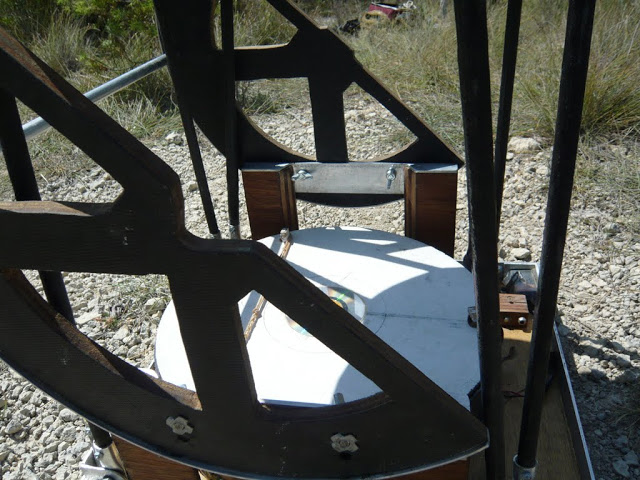

Suite à la fabrication de mon dob et après plusieurs essais plutôt satisfaisants ,j'ai un problème de collage en ce qui concerne le mouvement d'altitude .
Pour l’azimut pas de problème car en plus des patins téflon il y a un roulement ,mais pour l'altitude les mouvements sont fluides mais au départ ça bloque et c'est des plus énervant !:bang:
J'ai essayé suite au conseil de Rob de poncer les patins au grain très fin mais ça n'a rien changé , j'ai essayé à sec , avec des la graisse normale , graisse lithium ,graisse téflon , huile fine et paraffine (avec nettoyage à chaque fois) enfin bref ! tout ce que j'ai trouvé dans mon garage quoi ....
Je me disais que peut être les surfaces de contact étaient trop faibles ou trop grandes , il me semble avoir vu quelque part un astram parler de X cm² de téflon / kilogramme de tube mais je ne retrouve plus l'info .
Alors avant de sombrer dans la folie je poste pour demander de l'aide .

Je vois qu'il y a trois patins: un de trop, avec 2 ça roule et c'est plus stable (équivalent de 3 patine et non 4 pour le mouvement azimut)
Le problème vient de la différence du coefficient de frottement trop élevé entre le statique et le dynamique.
Faut donc changer cela! Et surtout pas avec de la graisse: ça ramasse sable et poussière, une horreur.
Le frottement alu/teflon donne de bons résultats.
Je te conseille de garnir la courbure des tourillons avec un plat alu.
Sur mes dobs ils sont collés et vissés aux extrémités.
Maintenant la surface de contact...2 au lieu de trois, c'est déjà ça.
La largeur semble importante aussi.
Mais là je ne sais pas, faudra tester à mon avis.
Patte.
PS: un roulement pour l'azimut? Tu pourrais poster une photo? Ça m'intéresse.
EDIT: ah, il s'agit du roulement de l'axe?

Regarde la 5° photo de mon post " le zitoscope"

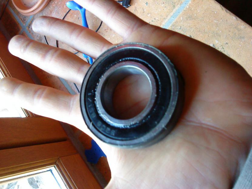

Sinon le roulement tout seul :
C'est un beau roulement comme tu peux le voir , les patins téflon sont là pour la stabilité en fait ...

Ca y est , j'ai enlevé un patin et en effet ça va beaucoup mieux , reste à faire un test sur le ciel mais déjà ça à amélioré la chose .
Pour le roulement ,il est vraiment surdimensionné mais en fait tant mieux car je pense pas qu'il soit étudié pour travaillé axiale ment .
Si tu regarde bien la photo du post sur le dob tu peux voir 4 vis qui permettent le réglage fin de la position du roulement en profondeur .4 écrous soudé au dos dos de la plaque et hop c'est parti !
Ces 4 vis appuient sur le du corps extérieur du roulement tandis que le support allu vissé sur la plateforme appuie lui sur le corps intérieur du roulement .
Comme ça je peut équilibrer le poids du tube entre les patins téflons et le roulement .
