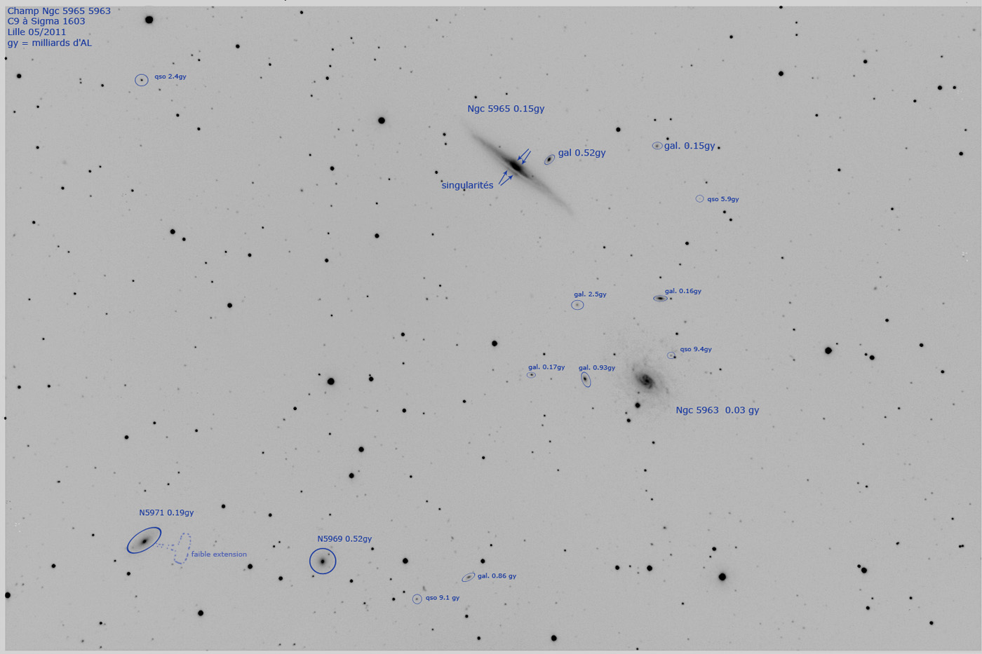

Un peu d'astro : l'image regroupe 4 galaxies situées à différentes distances.
La galaxie vue de profil est un cas particulier, une galaxie "cacahuette" avec une double bosses de chaque coté du bulbe (fléchées sur l'image inversée ci dessous). On explique cela par un phénoméne de résonnance de part et d'autre de la barre centrale.
L'extrémité des spires est un peu recourbée. Je n'ai rien trouvé sur le web à ce sujet.
La petite spirale vue de face est un objet jeune, essentiellement composé d'étoiles jeunes qui rayonnent en UV et dans le bleu. Les spires sont difficiles à sortir. Le coeur est bien résolu grâce au seeing, pas besoin de rehausser. Elle est plus proche de nous (30 millions d'AL).
Il existe de nombreux objets lointains en fond de ciel
Image inversée avec repérage et distance de quelques objets en milliard d'AL.
A noter la galaxie N5971 qui présente une curieuse extension, invisible sur mon image, mais détectée sur la luminance d'origine fortement rehaussée.
Elle apparait trés bien sur l'image Capella (lien ci dessous).

NGC 5963 étant constituées d'étoiles jeunes qui rayonnent dans l'UV, il faut regarder du côté des images produites par le satellite Galex pour enfin voir ses extensions (http://upload.wikimedia.org/wikipedia/commons/d/d7/NGC_5963_5965_5971_GALEX_WikiSky.jpg)
D'ailleurs c'est étonnant que sur l'image Capella elle ressorte autant. Elle doit rayonner plus dans le bleu que dans l'UV.
Pour NGC 5965 et cette histoire de résonance, tu as trouvé de la littérature sur le sujet ? Si oui je suis preneur d'une référence car je ne connaissais pas du tout ce phénomène jusqu'à aujourd'hui.
Enfin sur NGC 5971 as tu trouvé une explication à ce phénomène intriguant ? Est-ce une extension liée à une interaction avec une autre galaxie ? Ou alors un jet à cause d'un trou noir central hyper-massif ?
