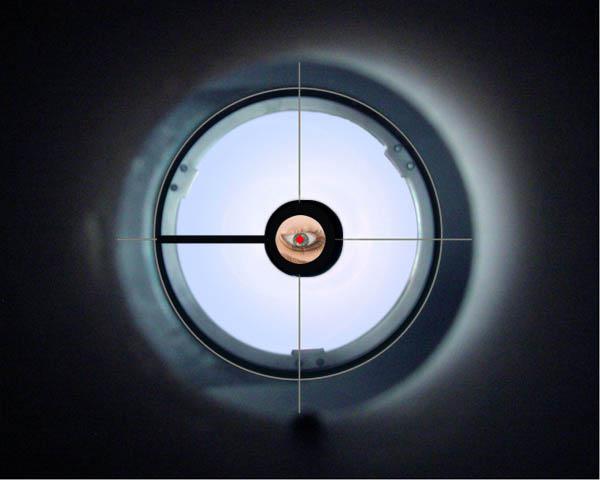

Quand je regarde dans le PO de mon nouveau 150/750, j'observe que le secondaire (en noir) est légèrement décalé (j'ai exagéré l'effet sur l'illustration).
Pourtant le reflet de l'œil et la pastille rouge marquant le centre du miroir sont parfaitement alignés au centre optique (collimation du primaire au Cheshire). Ce décalage est impreceptible dans mon 130/900.
Est-ce grave, docteur (Leimury? !sos!)? Ou est-ce normal et causé par l'offset? :confused:
Merci d'apaiser mes incertitudes... ;)
Je ne suis pas spécialiste des Newtons, mais ça me semble être ce qu'on appelle l'offset, d'autant plus sensible que le F/D est faible, raison pour laquelle tu le vois plus sur ton 150 que sur l'autre télescope
Il existe une démonstration illustrée quelque-part qui montre que si on centre le secondaire par rapport à l'axe, à cause de son inclinaison il se trouve en fait décalé par rapport au faisceau qui vient du principal, d'où la nécessité de créer cet "offset"
Qu'on me corrige si je me méprends...
Pas mieux, 6 lettres, offset
La recherche d'images (chiffres et des lettres), c'est quelquefois redoutable :be:
D'abord l'ombre de ton secondaire doit être parfaitement circulaire ce qui ne semble pas être le cas mais peut être est ce suffisant pour du FD=5 ? Tu peux toujours essayer de le régler à nouveau pour obtenir la bonne silhouette. Ensuite L'ombre du secondaire est d'autant plus décalée vers le primaire que le FD est court donc ici c'est parfaitement normal. Ceci dit le décalage du secondaire n'est pas une obligation absolue pour une collimation parfaite mais ça c'est une autre histoire ...
Merci. :) Il s'agit ici d'une illustration trouvée sur internet et 'photoshoppée', ce n'est pas mon tube. Sur mon 150/750 le secondaire est bien rond, pas de soucis. ;)
