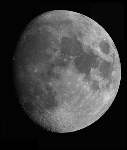

Notre presque ronde voisine prise en mosa (4 images) avec la PL1-M au foyer du 150/750:
full ici
Puis avec barlow 2x.

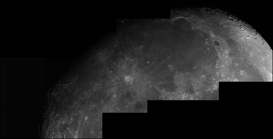

En visionnant les résultats, je me suis demandé s'il n'y avait pas moyen de mosaïquer les bouts du puzzle. Presque, zut, il manque des bouts:
full ici
Prochaine fois je ferai attention et tenterai une vraie mosaïque.
Tous les traitements R6, avec denoise 0,2 ondelettes niveau 1, qui est alors décoché. Niveau 2 poussé à 40.
Acquisitions SER de 1000 images, dont 70% sont gardées.
Patte.
Bonjour Patte.
Les mosaïqueurs (j'invente un mot:D) m'épate toujours. Bravo pour le travail.
Une impression de floue sur les photos. Voir du côté de la MAP ou de la collimation.
N'hésite pas à pousser les curseurs avec R6, pour mes images normalement les 3 plus fins sont presque à fond.
Bonne journée.
Luc;)
Bonjours Patte,
Et bravo pour le boulot !
Ta pleine lune est très belle, un léger sentiment de flou sur ta 2ième image !
Mais ça se laisse regarder, comme à l'oculaire d'un scope !
Pascal
bien synco, pour le côté puzzle tu t'en moque quand les astronome "pro" nous ont sortie la première photo des piliers de la création avec hubble il avait fait un gros coin de puzzle manquant.
Héhé, la deuxième mosa est là par hasard (j'ai d'autres bouts encore mais qui ne collent pas du tout)
Pour la netteté, je vais y passer plus de temps et certainement vérifier en cours de route, ce que je n'ai pas fait.
Le PO n'est pas des plus faciles pour ce genre d’exercice et je lui ai greffé l'embout hélicoïdal de la Lunt pour l'occasion.
Ça marche bien, sauf que quand ça tourne après coup - chose fort probable à cause de la cam et son câble - on est dans les choux.
Un bout de papier collant papier devrait déjà éviter ce problème je pense.

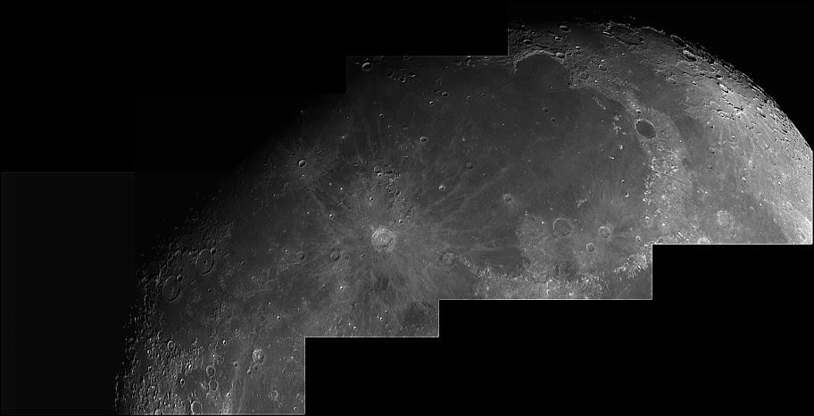

Question curseurs, je suis étonné par le radicalisme de Luc, pensant qu'on ne fait pas d'ondelettes sans casser des œufs.
Rien ne coûte d'essayer, voici une tentative avec la main nettement plus lourde:
Faudra encore tester, essayer, s'amuser...finalement j'arriverai bien à trouver un compromis.
Merci pour vos avis et conseils!
full ici

Et voila Patte le deuxième essai ressemble plus à ce qu'on voit dans l'oculaire c'est bien plus net. Bravo.
