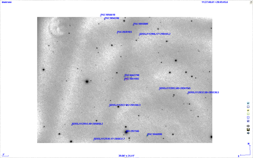

Imade inversée passée a la moulinette Aladin

Coté technique tu sembles avoir des soucis de flats (?), ché pas, on dirait que les zones claires et foncées traversent l'image.
Fait gaffe également au renforcement local qui se voit (bruit). Enfin derniére suggestion : reste en black & white, ce genre d'objet "document" est aussi beau "nature".

Un photo sympa avec des voiles étranges, tu est sur que tu n'était pas sous l'eau ? :)
Merci à tous pour les vagues c'est la lune sur la lame de Schmitt, les flats auraient été inefficaces sur le coup . Pour la vagues des prochains qui arrivent je laisserai la couleur de coté pour le b&w.

Pour le problèmes de réflexion de la lune sur la lame de schmidt, un pare buée noir constitue une solution efficace.
Comme le souligne albanc, tu avais un pare buée ce soir là ?
Ah oui désolé j'avais oublié oui celui d'origine mais coupé en deux .HI HI!!
