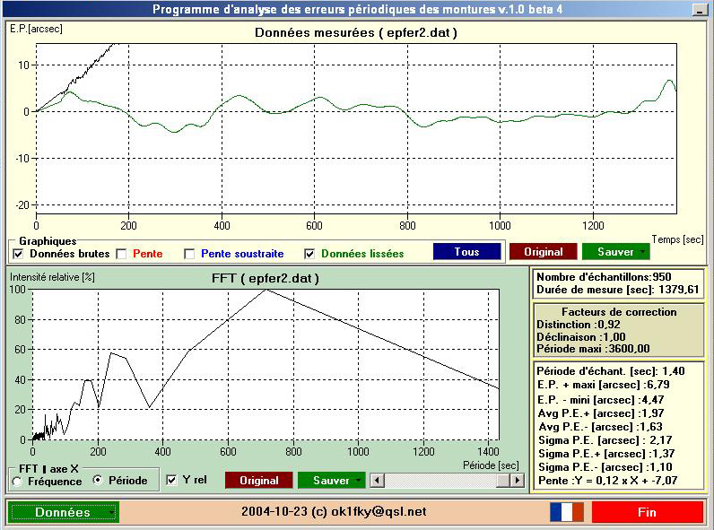

J'ai une amplitude de +-30 avec une moyenne de +-10. La courbe est très lisse. Je l'ai pas sous la main, je la posterai ce soir si ça intéresse.
Oui je veux bien voir. Je pense actuellement a investir dans Pempro. Il y a là un gars qui a réussi a réduire son EP de 20" à 2" d'arc avec. Pour 120€ ça peut valoir le coup ! Tu pourrais voir si c'est compatible avec ton module de commande.

On dirait que ton EP n'est pas du tout répétitive. Pempro ne pourra rien pour ça. La faute au fer à cheval ? Peut-être que la variation du rayon sur le tour du fer a cheval a plus d'influence sur la qualité de suivi que la mécanique moteur en elle même ? Quoi qu'en y réfléchissant bien une variation du rayon se retrouverait plutôt sur un mouvement en déclinaison... Et sinon pas de doute sur la constance de la friction au niveau du galet ? Peut-être qu'un galet gaîné de caoutchouc pourrait apporter un progrès ?
