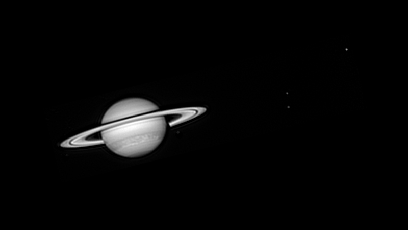

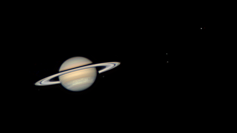

Salut à tous,
J'ai mis du temps à traiter cette Saturne qui a un mois, mais c'est clairement une de mes meilleures. Les images parleront d'elles-même j'espère:
Un montage (Saturne en RGB, satellites en IR) avec Mimas faiblement visible en bas à gauche de l'anneau, Encelade un peu plus à droite, puis au loin Dioné (en bas), Téthys et Rhéa (à droite):
Pareil en 100% R+IR:
Une animation en R+IR, avec la tempête dévoilant progressivement sa tête brillante et le balet de Téthys, Dioné et Rhéa:
Une animation de mes 3 RGB:

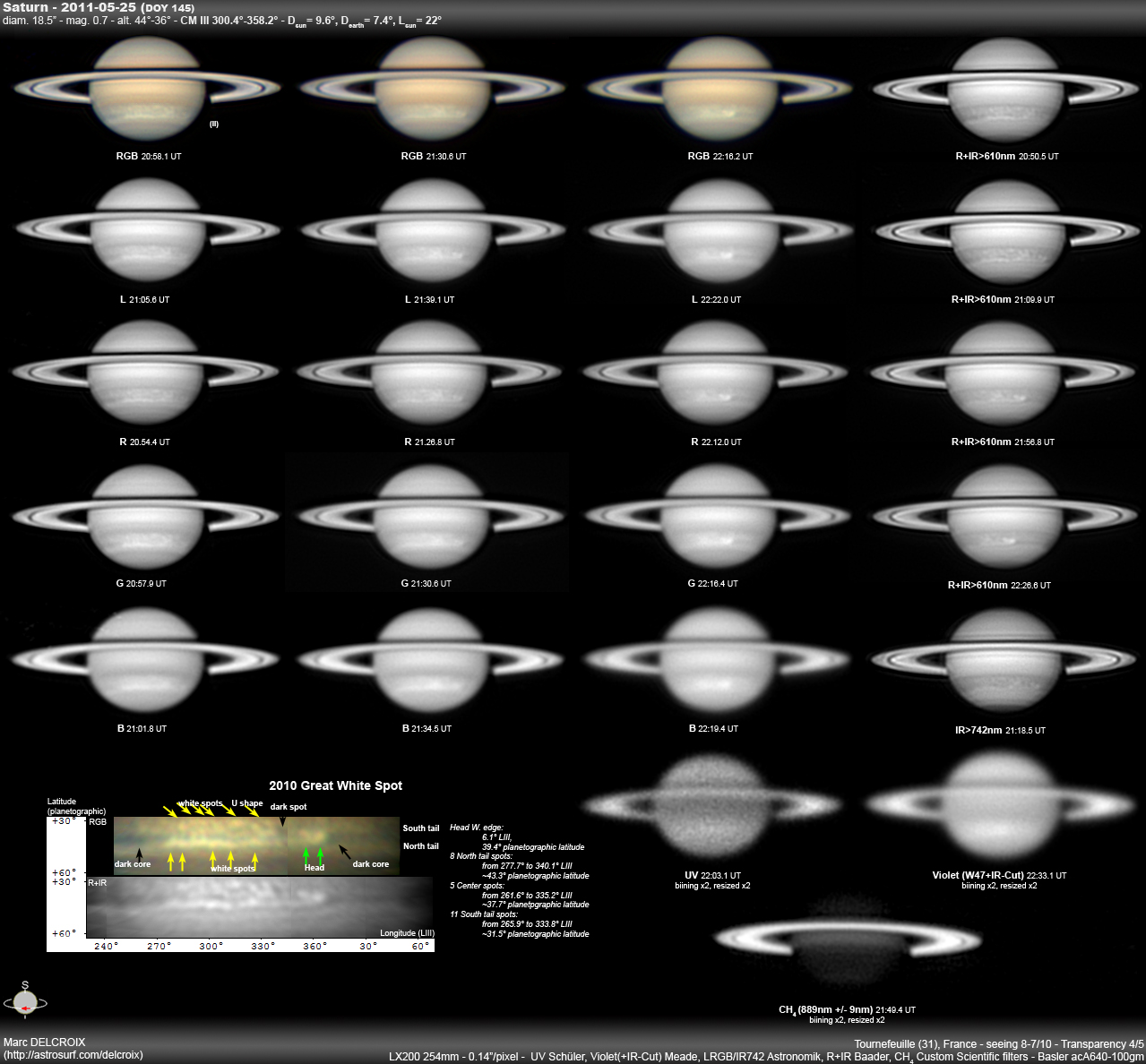

Enfin la planche complète, un peu trop grande, avec en plus les images UV/Violet/Méthane, et un planisphère en RGB et en R+IR de la tempête, le nombre de détails (petits spots, zones sombres, etc ...) visibles est vraiment épatant, quel show ce Great White Spot ! Notez la tête double de la tempête, qui bizarrement en 45 minutes apparait très brillante en RGB (entre les 2 dernières RGB ) - est-ce que l'effet du passage au méridien ?

Oui Phil, j'avais traité déjà la meilleure R+IR quand j'en ai parlé, donc j'avais déjà vu le mieux de la série !
Oui je continue encore, ce WE quand j'ai imagé, elle était à 37° de hauteur, c'est mieux que ce qu'on a eu il y a quelques années ...
Elle est superbe c'est clair. On va pas chipoter pour le petit rebond du limbe.
Marc

Bon j'enregistre directe cette image, ayant le même matos (LX90 254mm) il ne me reste plus qu'à faire la même .. et là j'en suis loin, loin trèèèèèèèèèèèèèèès loin.... A tel point que je n'ai jamais posté une image de Saturne... Tu peux nous dire ce que tu soignes particulièrement avant ta prise vidéo ?????
____________________________
http://archeovideo.blogspot.com/
Merci, merci, merci !
Taal, c'est la bonne question, tout dépend de cela ... je soigne la mise en température (sortie du télescope avant, j'ai aussi un appareil qui permet de ventiler l'intérieur du télescope, mais il reste systématiquement une veine d'air malheureusement dans le télescope), et la collimation, vérifiée voire refaite chaque nuit où je sors le télescope.
Et j'évite de sortir si je sens que la turbu n'est pas bonne (étoiles trop scintillantes, vent un peu fort et en rafales, ou si je suis en zone trop depressionnaire ...).
