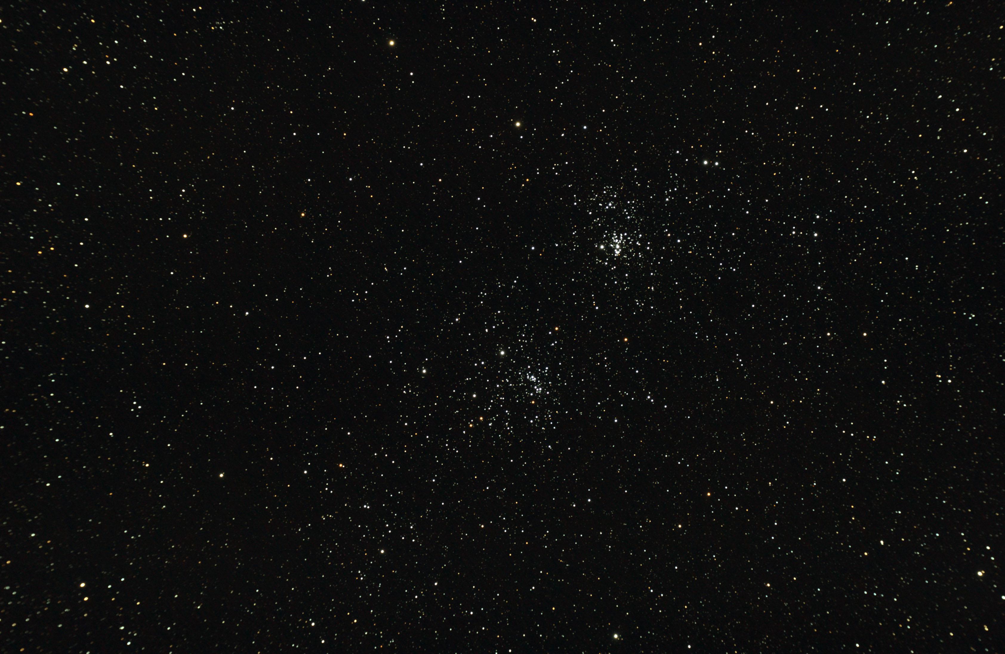

Bonsoir à tous,
Hier soir, j'ai refait le double amas sans utiliser de filtre CLS. J'avais tenté le même objet deux jours auparavant avec filtre et je n'ai pas réussi à supprimer le dominante verte.
L'image a été réalisée avec un lunette Astro Professional 80 triplet carbone sur une monture EQ 3.2. Donc pas d'autoguidage, et d'où les 120 poses de 30 sec pour avoir un suivi correct.
Prétraitement sous IRIS selon les tutos que l'on trouve et traitements suivants à l'aveuglette... je débute en ciel profond...
Dark, offset 200, réglage des seuils, balance des blancs R : 1,5 ; V : 1 ; B : 1,3 (coefficients que j'ai trouvé sur internet pour un 350D) puis, white2 sur une étoile non saturée. Gradient estimateur polynomial et seuils.
Recadrage sous photoshop avec réglage des courbes.
Le traitement est sûrement perfectible. Si vous avez des suggestions, je serais preneur :p
http://www.webastro.net/?upload&photo=15226
Astroamicalement,
Laurent
Bonsoir
Bon début dans la photo des objets du CP (au fait je ne sais pas si tu débutes..). C'est une cible simple, trés bien pour débuter.
Pas grand chose à dire et je suis agréablement surpris par cette 1ere approche. Les étoiles sont ponctuellles et globalement l'image est propre. Bref la chaine de traitement est déja bien maitrisée.
Pour améliorer je vois 2 choses :
1/ Les étoiles me semblent un peu hard, je veux dire que leur bord est un peu trop tranché. Il faudrait peut être adoucir avec un léger gaussien, appliqué uniquement sur les plus grosses étoiles sélectionnées (pas sur le reste).
2/ Le fond de ciel est un peu bruité sur mon écran (il est sévére...), un bruit coloré et parcouru par une trés faible trame diagonale.
Ce bruit est sans doute révélateur d'un rehaussement un peu trop marqué.
Il faudrait également selectionner le fond de ciel et l'adoucir un peu, en réglant la courbe en "basses lumiére" par exemple. Mais pas de lissage destructeur..
voilà, c'était un avis.

Merci pour vos suggestions. Je suis en effet débutant en ciel profond, j'ai la lunette depuis un mois. Jusqu'à présent, je ne faisais que du planétaire avec le matos de mon association (LX10+DMK 31AU03). Je n'avais seulement essayé qu'en parallèle sur le LX10 avec un objectif sigma 18-200 plus que médiocre.
J'attends de m'offrir mon propre matos, pour améliorer le suivi en me mettant à l'autoguidage.
Je pense avoir compris ce que tu veux dire par l'es étoiles trop marqués, mais je me demande comment faire et surtout avec quel logiciel. Photoshop sûrement.
Aurais-tu un tuto que je pourrais consulter en essayer d'améliorer le traitement que je reprendrai à partir de l'image obtenue juste après la chaîne de traitement d'IRIS (je l'ai sauvée). J'ai poussé les courbes sur Photoshop après traitement sur IRIS et c'est peut-être là que le bruit de fond est remonté.
Astroamicalement,
Laurent
PS : je posterai l'image retraitée dès que ce sera fait
J'aime bien ce double amas, ton traitement lui va bien.
Tu peut relever la saturation des étoiles pour mettre en évidence les nuances des couleurs de ces amas.
Depuis Iris par exemple :
Menu visu, rehaussement couleurs entre 0,0020 et 0,0050.
Ajuste l'intensité pour retrouver la luminosité initiale.
Je pense que ce sera un plus pour ta photo.

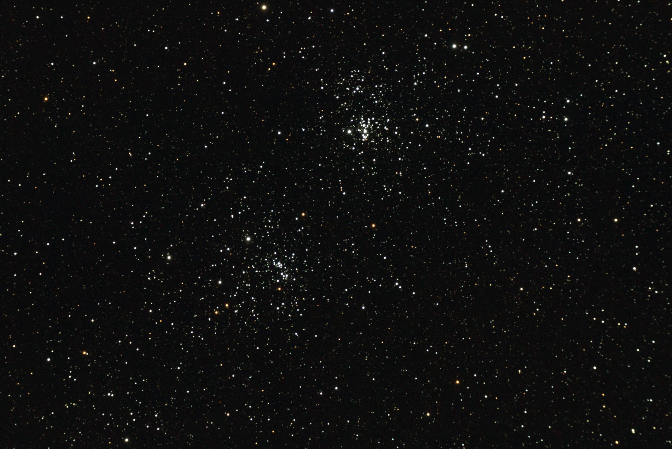

Salut à tous,
Merci pour tous ces conseils, j'ai essayé de réhausser les couleurs sans trop forcer. J'ai fait un retrait du gradient et un DDP puis un dernier réglage des seuils.
Voici le résulat, l'image n'a pas été recadrée. Noter la courbure de champ...
http://www.webastro.net/?upload&photo=15237
Je ne sais pas encore comme adoucir les étoiles par un léger gaussien comme le conseille Christian, en fait je ne sais pas comment faire... Si quelqu'un peu m'expliquer, ce serait super sympa.
Je serai en Auvergne début août et je compte bien essayer M8 et M20 avec ce setup. A suivre...

superbe cette version la a oui de beau progrès dans le traitement bravo,oui tu fait redimensionner l'images quand tu la mais dans la galerie ou tu prend un hébergeur externe comme je fait je sauvegarde toutes mes images en PNG .

Redimensionnée au 2/3. Est-ce correct Michel ?
Astroamicalement,
Laurent
Ca me va, merci pour la reprise de ton image:
- plus facile à lire sans glissement de l'écran
- passée de 315k à 174k (tout le mode n'a pas le haut débit).
