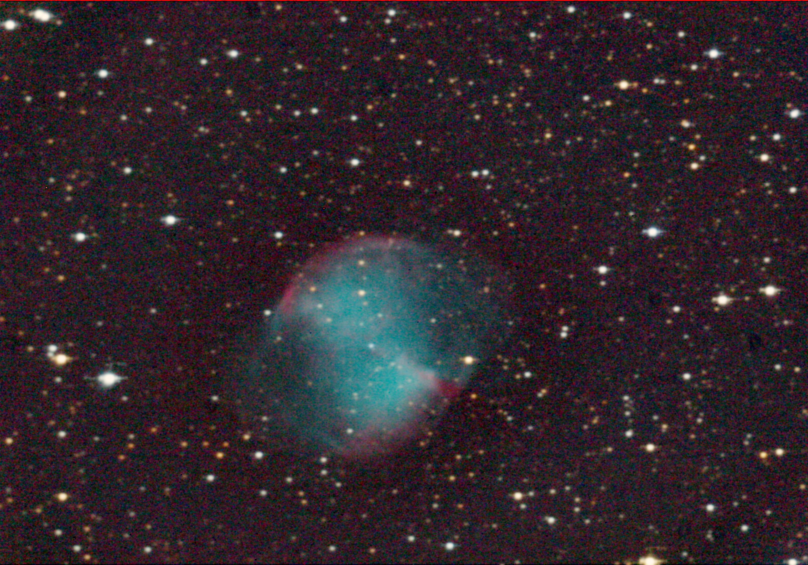

Ma première tentative avec Autoguidage et un zoom de 300mm et une camera DBK21. Canon EOS 350D Non dé-filtré, LX90 254mm .
Bref une fois que le tube ressemble à un arbre de noël, on essaye de faire 7 poses de 120s 2 dark, 3 flats (tout pas bô) et 2 ofsets. Je ne parle pas du vent et des nuages... Ha oui monture équatorial "maison" en bois. Alors de l'indulgence, première utilisation de l'autoguidage..(réglé trop hard)... Et surtout pollution lumineuse..
Voilou, mais même pas honte :-). Mais j'attends surtout des commentaires..:cry:

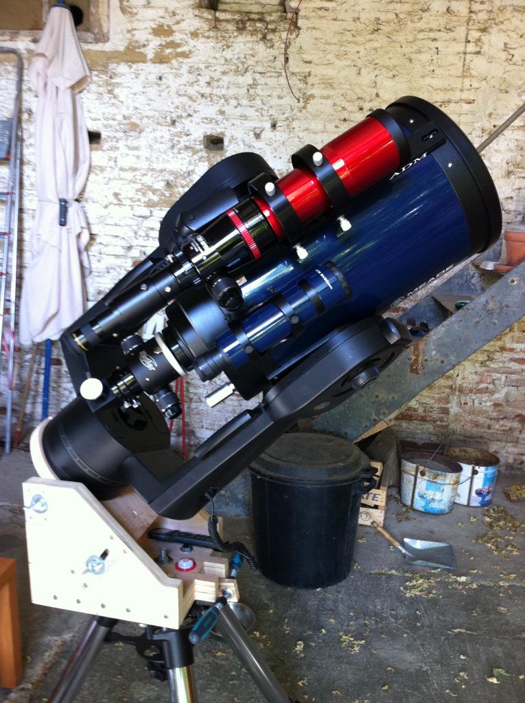

LX90 254mm sur équatoriale "bois" maison
Canon 350D Non défiltré
Autoguidage Zoom 300mm
avec DBK21

En "juste" 7 images c'est un très bon début ! Quel ISO pour le boitier? Ce sont bien des fichiers raw? On dirait qu'il y a un petit problème de suivi mais ça ne se voit que sur les "grosses" étoiles.
Bon ciel !
On voit bien la nébuleuse, mais un étrange allongement horizontal des étoiles et pas mal de bruit. Peut être des poses moins longues serait souhaitables quitte à en faire plus.

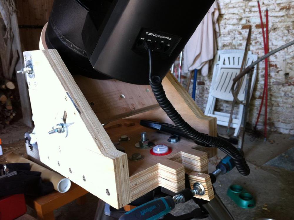

Je serais très intéressé de voir cette monture maison en bois.

Heu, ben c'est que du jpeg :confused:, je n'arrivais pas à récupérer les raw sous Iris..:cry: et sic, j'étais en 1600 Iso..:b: mais promis la prochaine fois je fais du 800 iso.:p
Oui, le suivi en mode "trop agressif" donnait quelques coups de bélier, bon le vent aussi...
Demain j'essaye de te faire une image de mon setup... En effet la monture Meade à 950 Euros très peu pour moi...

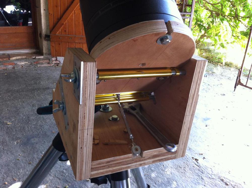

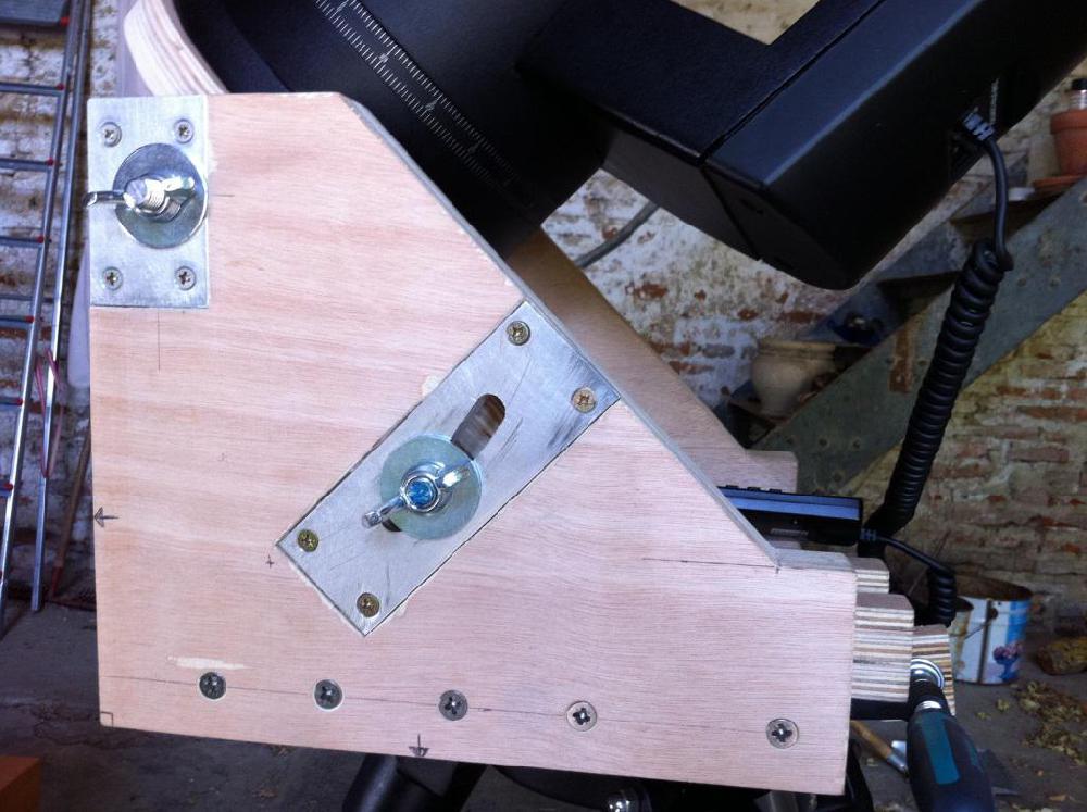

Comme promis quelques photos de mon setup et de la table équatoriale "bois".
salut superbe bricolage il ne lui reste plus que un vernie ou alors un belle peinture noir matte

Tout d'abord superbe table équatoriale, chapeau bas. ;)
Pour m27, c'est déjà un bon début.
Comme cela a été dit, un peu trop de bruit (PL importante = temps de poses assez court).
Tu es en mode réglage pour l'autoguidage, avec moins d'agressivité tu n'as plus ces a-coups.
J'attends tes prochaines images. ;)
Encore bravo pour équatoriale maison.
Bravo pour le bricolage!
Ca force le respect.

Beau bricolage c'est du costaud.
Bon début avec cette M27, maintenant il faut mettre bien au point chaque étape.

Tu as du mérite à avoir entrepris la fabrication de cette table équato;)
remarque t'as raison, vu le prix de vente exorbitant sur le marché:mad:
Du bon bricolage !
Peut être les plans à la rubrique des "bricoleurs" dans WA !
Ta première image est prometteuse !

C'est une bonne idée, je ferais les plans, par contre, avez-vous des exemples (des photos) de réalisations concernant le réglage fin en DEC, sur mon montage vous apercevez qu'il n'est pas tip top ???

M27 prometteuse, j'aurais vu peut-être un fond un peu plus sombre et moins rouge
et avec des raw et moins d'iso, ce sera mieux ;)

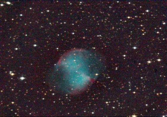

Oui, le fond est rouge.. et pas assez sombre... mais hier j'ai appliqué et je suis passé à 800 ISO. :be: (j'avais pas vu que tu avais suggéré une correction, super! je prends)
Par contre pour les raw, sous IRIS quand je connecte le 350D (tout bien configuré) sur une serie d'image, il n'arrive pas à lire au-delà du 1er raw, après ça plante ... ni en jpg + raw, :cry:c'est pourquoi pour l'instant je suis en jpg (L) où tout fonctionne.
