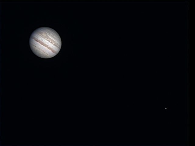

Est-ce que la PLA-Mx peut surpasser la DMK21 ?
Maintenant la réponse est oui définitivement au vu des images obtenues ce matin sous un ciel "correct".
Bon pas la peine de disserter, voila l'image ;
C11, barlow x2 + tirage, filtre 23A, PLA-Mx
FileFormat=SER
Camera=i-Nova PLA-Mx
BeginRec=2011-07-30T06:33:28.140
EndRec=2011-07-30T06:33:55.000
ExpTime=16ms
ImageDimensions={Width=640, Height=480}
Resolution=FULL
SavedFrames=1200
ReadoutMode=8,FAST
Gain=651
BlackLevel=0
FilterWheel=SDK2.sFilterWheel
Origin=PlxCapture
60i/s donc ... :)

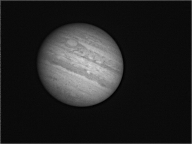

J'en ai aussi profté en fin de séance pour tester la PLB-Mx fraichement reçue.
Pour elle, il faut revoir le mode d'agrandissement. Voila ce que j'ai avec la même taille (640x480) mais avec des photosites presque moitié plus petits ! Là la capture est faite à 22~25i/s.
FileFormat=SER
Camera=i-Nova PLB-Mx
BeginRec=2011-07-30T06:53:07.671
EndRec=2011-07-30T06:53:37.406
ExpTime=20ms
Resolution=ROI{X=0,Y=0,Width=640,Height=480}
SavedFrames=1200
ReadoutMode=8,FAST
Gain=702
BlackLevel=0
FilterWheel=Manual
Filter=Green (slot 1)
Origin=PlxCapture

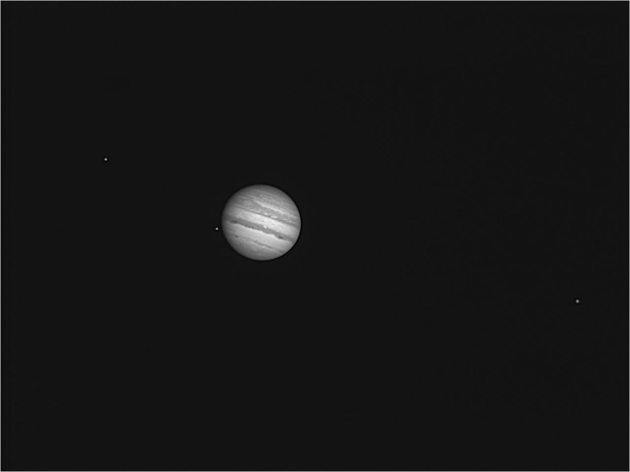

Evidemment, c'est un peu "trop", il faudra que je revoie mes classiques ! Bon par contre au foyer c'est plus simple pour capturer tout le petit monde jovien d'un coup :
FileFormat=SER
BeginRec=2011-07-30T06:44:15.218
EndRec=2011-07-30T06:46:21.484
ExpTime=30ms
ImageDimensions={Width=1280, Height=960}
Resolution=FULL
SavedFrames=1600
ReadoutMode=8,FAST
Gain=480
BlackLevel=0
Origin=PlxCapture
Bon par contre il faisait déjà jour pour cette image ... a refaire plus tard.

Bravo Marc :)
Comme d'habitude, elles sont superbes :wub:
Elles sont vraiment nettes, ça va donner par la suite :)
Merci François.
J'ai omis de préciser que pour la première image à la PLB-Mx, l'agrandissement est de x2 basiquement. La taille minuscule des photosites dépasse largement le besoin et un instrument ouvert à 12~15 exploitera correctement au foyer le capteur.
Avec le C11, c'est un peu trop à F20, un peu léger à F10. Je vais ressortir ma barlow meade apo qui me donnait x1,6 je pense.
Marc

Une question : pour la première image à la PLA-Mx, tu dis être à 60 fps, mais quand je fais le calcul de 1200 frames en 27 secondes, ça ne fait qu'un peu plus de 44 fps. Ou bien j'ai pas compris un truc ?

La dernière image (à F/D 10) est très réussie également.
Pas de filtre 23A pour celle-ci ?

ricounet> Bonne remarque, il faut que je vérifie si j'ai pas coché l'option de bufferisation SER (capture PUIS sauvegarde).

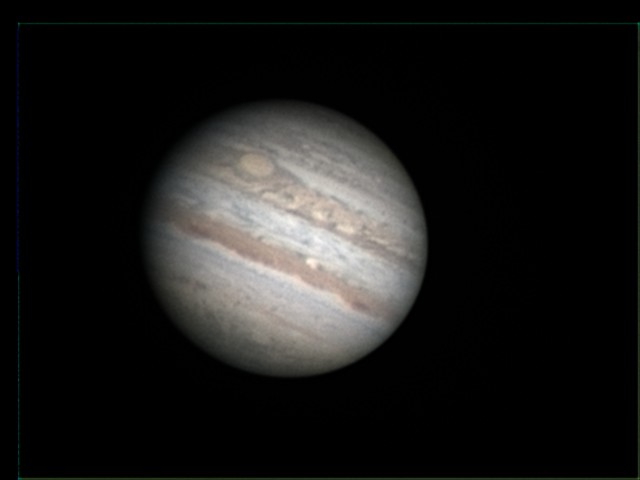

PeterN> As you asked, here it is !
C11 @ F/10
PLA-Mx + Astronomik R,G,B filter
Luminance = 23A
C11 + barlow Ultima x2 + 15mm spacer + MFW ATIK + adaptateur 31,75mm + PLA-Mx (F/D > 25)
Image (23A)RGB
Le problème du binning est un faux problème à mon avis. Tu obtiens un pixel de plus de 7µm de coté, avec une sensibilité x4, mais il te faut aussi doubler la focale pour résoudre la même chose que sans le binning.
Ca reste pour moi une fausse "bonne idée" et il vaut mieux éviter de complexifier le montage et travailler sans binning, et donc sans barlow.

Marc, dans cette image de la vôtre:
http://www.webastro.net/forum/attachment.php?attachmentid=17214&stc=1&d=1312056271
si vous augmentez la saturation à 67 dans Photoshop, je pense que vous aimerez les résultats!
Aussi votre longueur focale est 8005 mm. Il était plus de deux fois la longueur focale de C11 (5600 mm) à cause de votre entretoise, adaptateur, etc Si vous avez utilisé une Barlow 3x serait Jupiter ajustement sur ​​la puce?
Peter
