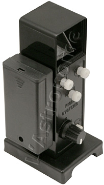

Le QuickFinder c'est pas mal :)
Si tu préfères mettre un seul chercheur optique mieux vaut alors prendre un 30 qu'un 50.
Le 50 plus trapu ne facilite pas l'approche alors que le 30 plus élancé permet plus facilement de viser sur ciel avant d'y mettre l'oeil.
Une bonne solution pourrait être un QuickFinder associé à un oculaire qui donnera près de 2° de champ.
Tout ce qui sera dans le plus gros cercle sera alors dans l'oculaire.
Le QuickFinder c'est celui-ci:
Ne pas confondre avec le EZ Finder deluxe qui est une daube trop lumineuse.
Il est vendu chez L'astronome pour 45E, le module de piles supplémentaire coute plus cher que les piles de rechange, pas nécessaire à mon avis.
http://www.astronome.fr/produit-chercheurs-chercheur-quickfinder-218.html

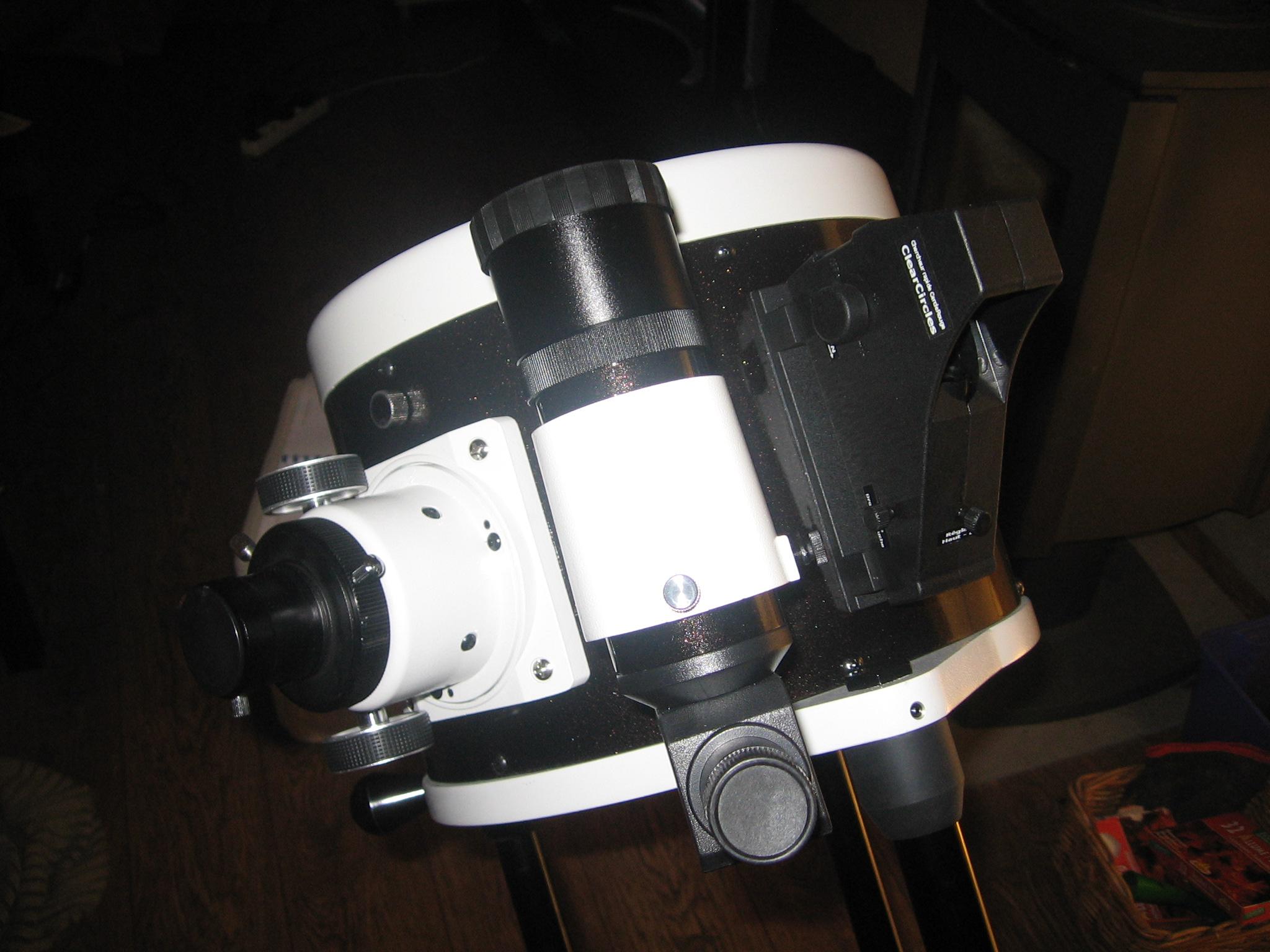

J'avais sur mon dob un chercheur coudé couplé avec un "clearcircles" de base (ca ressemble a un Telrad, mais c'est pas Telrad).
Je trouvais ca pratique puisque je visais le ciel avec la cible rouge, j'affinais au chercheur coudé puis encore a l'occulaire 25.
Mais avec la pratique j'ai sauté l'etape du chercheur, ce qui allege devant et permet un meilleur equilibrage du tube.
Du coup le chercheur reste dans son carton maintenant.
Petite photo
Petite photo
bonjour,
tu la trouvé ou ton mini telrad ???
bon ciel
thomas
bonjour,
bon ciel
thomas
D'après la photo il s'agit du chercheur point rouge ClearCircle qu'offre optique perret avec ses dobsons.
