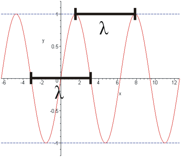

Je crois que tu n'as pas compris ce qu'est une longueur d'onde, on apprend déjà plus ça au lycée ? (remarque, de mémoire c'était en terminal "les ondes")
La longueur d'onde caractérise la distance entre deux maximas d'intensités, ça n'a aucun rapport avec la vitesse de ton onde.
Une représentation simple pour d'aider à comprendre :
Ton onde est la courbe en rouge, la longueur d'onde (noté lambda) est la distance entre deux maximas d'intensité.
Une onde électromagnétique se déplace à la vitesse de la lumière et ce quelque soit ça longueur d'onde (dans le vide uniquement)
Donc que ta lumière soit rouge ou bleu, elles arriveront au même moment.
