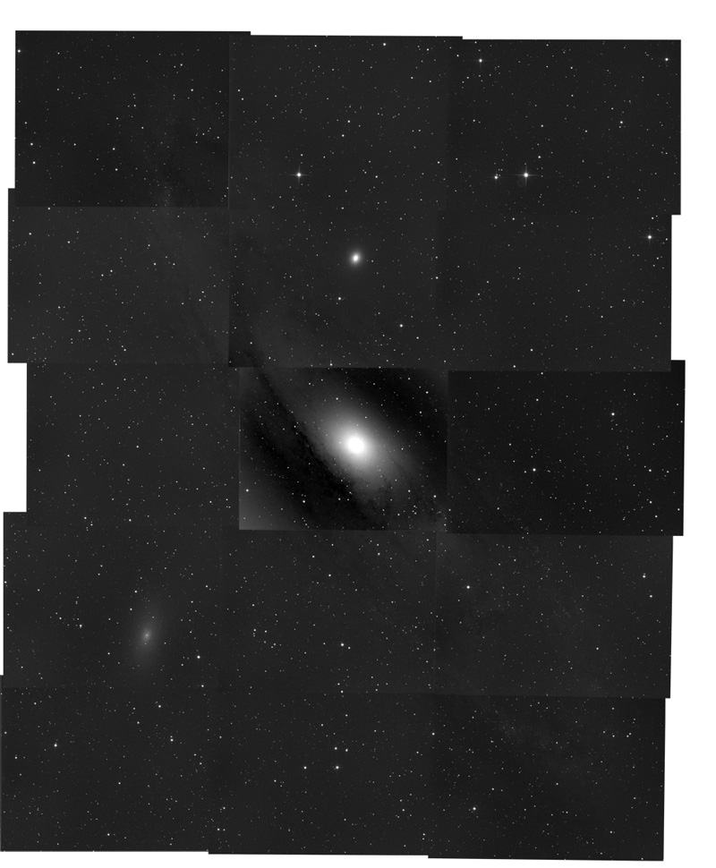

Salut :)
hier soir j'ai d'abord fait ma petite neb inconnue du jour que vous verrez...après la sieste :be:
puis, le ciel étant clair malgré la lune, j'ai essayé pour la première fois EqMosaïc
La doc fr est très bien faite et ce log est très intuitif
la doc insiste sur le fait que le tube doit être parfaitement aligné avec l'horizon et négligman l'a négligé :D
et la facture est salée: un long travail de recadrage + correction de distorsion
le positionnement n'est pas parfait, les 10% de chevauchement préconisés peuvent passer à 20
pour ce premier essai seulement 3*1mn par secteur
m31_mosa1.jpg?psid=1
une version finalisée nécessitera un bon alignement du tube, 20% de marges et 20*3mn par secteur
c'est à dire une bonne semaine de capture pour la luminance sans démontage de cam et avec DOF frais
qui sait...:be:

Concernant les mosaïques , le correcteur de coma MPCC ne doit pas aider ... je pense qu'il "déforme" les coins rendant l'assemblage plus difficile ....
Gg
15 morceaux de puzzle et bééé il en faut du courage pour faire M trente et ouane, pkoi a tu 3 bout plus contrasté que les autres ??

je n'avais pas vu ton édit, il est important
je me demande si tu as raison ou si c'est la registration bicubique qui provoque ces distorsions
je vais profiter de la lune pour peaufiner tout ça
plus tard...apparemment l'emplacement des étoiles n'est pas différent avec une registration sur 1 étoile, même à 1000%
il doit y avoir une légère rotation de champ
l'étoile guide était décalée (image DSI2/Atik) de 1/4 du diamètre de M31, est-ce que cela peut suffire à tordre le champ?

C'est quoi ce EqMosaïc :b:, où le trouve t on? Si j'ai bien compris il faut être aligné sur les axes ad ra?
Salut Lucien
c'est un addon d'Eqmod (Ascom)
ça à l'air pratique pour faire des mosaïques
c'était juste un essai de fonctionnement, je ne me suis pas embarrassé d'uniformiser le fond
3*1 mn sous la pleine lune :D même pas la peine d'essayer :D
