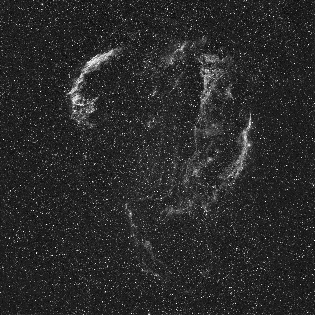

Voici une première image prise avec une nouvelle configuration pour moi: Atik4000 + filtre Halpha + Canon 200mm f/2.8L, pour un champs de 4,35°.
Il a fallu usiner une bague spécifique pour loger le filtre Astrodon 5nm non monté, merci à Rémi et Riton, d'OU ;) .
Ce qui permet ici de faire rentrer les dentelles en entier :
3h de pose en tout.
La full et compléments d'infos en suivant la page : http://astrosurf.com/zoll/images/wide_fields.html

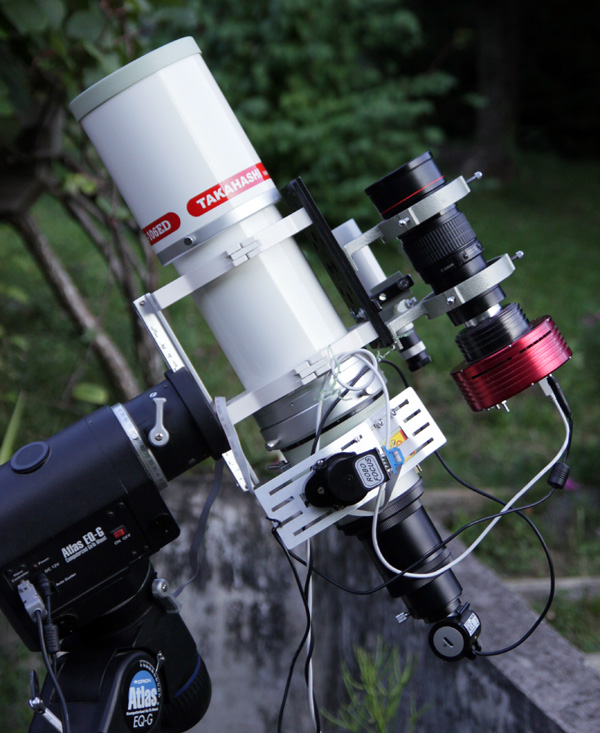

Une image du setup:
Sympa, non ?

Bonsoir Stéphane,
Très belles dentelles ;) et beau setup pour les grands champs.
J'ai le même télé (acheté au mois de juillet) mais avec un 450D baader.
Quelle bague as-tu mise entre la CCD et le télé?

bon je te rachète ta petite lunette guide alors :), blague a part l'objo s'en sort aussi bien qu'une fs60, pour une focale encore plus courte un shoot intéressent, surtout pour montrer la qualité de l'objo, un bon petit cailloux pour l' astro celui là apparemment.
très beau shoot en tous cas se montage devrait intéresser du monde, es ce que les gars de ou vont distribué cette bague dans leur catalogue de matos ?
Superbe champs, et plat en plus
As tu croper ? !
Il y a tout plein de nébulosités qui raccorde toutes les dentelles & que je n'ai pas l'habitude de voir!
J'aime bien ton setup surtout la lunette guide:wub:

salut stephane,
ton image grand des dentelles est bloeufante !!
impressionnante de fine
bravo
amicalement
guillaume;)
Patrice,
Il y a 2 bagues: une conversion EOS/M42 achetée chez M42optic, et une bague sur mesure au coulant M42 qui reçoit le filtre et ajuste le tirage au backfocus Canon.
Xanax,
oui, lunette guide de luxe, mais je songe en particulier à ce setup pour des voyages/vacances, avec une petite lunette guide compacte! La bague est sur mesure ici, mais j'imagine qu'on peut la refaire...

Pas de crop, c'est le champs en entier. A noter que c'est un télé 24x36, donc avec l'Atik il y a encore de la marge !

Stéphane,
peux-tu me donner les ref de chez M42 optic et les dimensions de ta bague usinée par OU en MP, car je lorgne sur une CCD genre atik 4000 LE.

Salut Stéphane
ça c'est du bricolage de pro :)

Marche bien ton cailloux!C'est nickel jusque dans les coins!Belles dentelles, bravo!
Je serais bien tenté de mettre un tel objo sur mon atik 11000, çà doit passer je pense.
Kaidan, ah oui, bien vu, je ne connaissais pas ce modèle, intéressant !
Gérard, oui, en principe j'aimerais bien faire de la couleur. L'échange des filtres est un peu fastidieux, mais je vais voir...
Merci stseiya.
tutu, oui, il ne devrait pas y avoir de problème !
