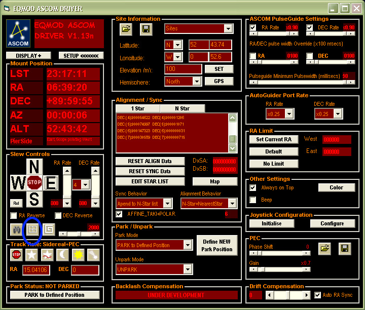

pour la mosaïque, tu dois utiliser Ascom avec ton EQ6 non?
si oui, EQmosaïc est fait pour toi
depuis quelques jours je le teste et c'est prometteur

Oui, j'ai Ascom pour piloter mon EQ6 et tout ça avec cdc 2,76c. Mais comment tu t'en sers ? Je veux dire que si tu utilise ce système, il faut le faire au tout début de ton projet mais pour moi qui suit avancé à 70%, je ne sais pas si ça pourrait marcher ! En tout cas, ça vaudrait le coup que j'essaie. Ou tu télécharge ce système ?
Encore merci.
Franck
La page Ascom est
tu installe Eqmosaïc, et surtout tu prends la doc fr, elle est très bien faite
déjà sur la page du lien tu as beaucoup de choses: l'essentiel
sur l'interface Eqmod, clic sur icône entourée de bleu
eqmosaic.jpg?psid=1
et à toi les grands zespaces :D

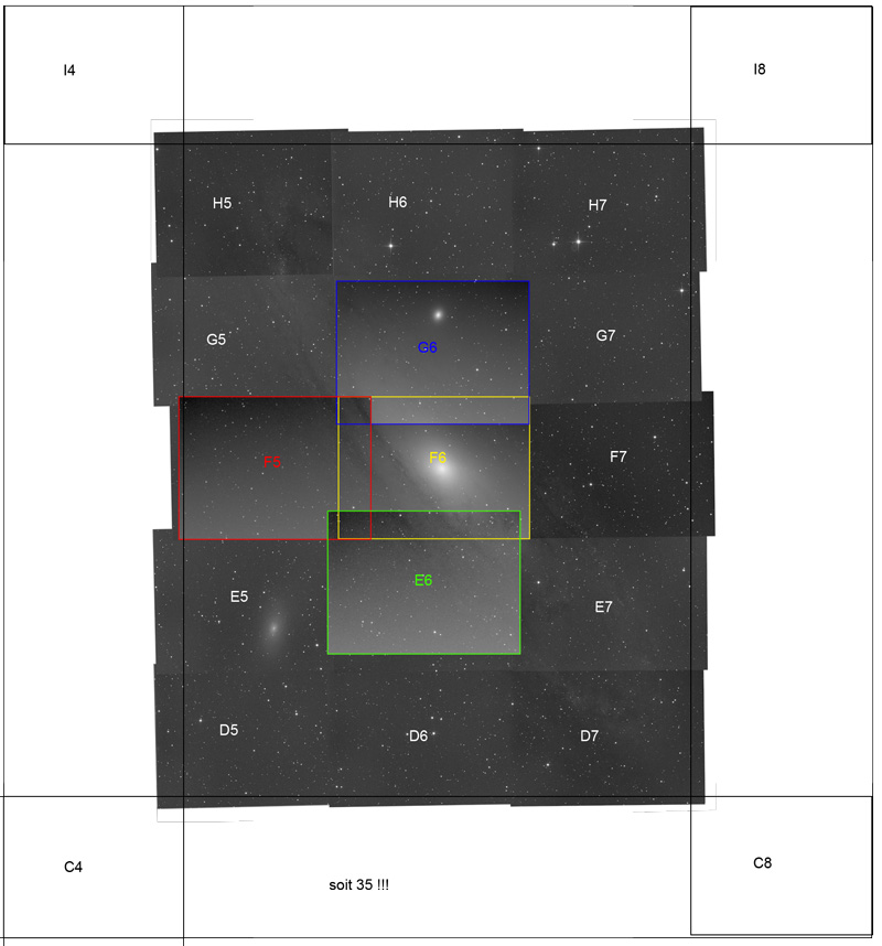

Avec quel logiciel tu assemble le tout ?
Moi, j'utilise photomerge dans Photoshop ! Par contre, je lui trouve un petit défaut malgré le bon travail qu'il fait. Pour mes Dentelles, il empile tout seul toutes les images que je lui donne mais il faut qu'il y ait assez d'étoile dans le champ car sinon, ça fait comme pour ma tête de cheval, il n'y avait pas assez d'étoile et j'ai été obligé de les empiler à la main.
Franck
Franck
pfuuu !!!!
vous z'êtes des furieux la Mosa .... 31 poses différentes pour M 35 ..... pfuu !!!
vous êtes vraiment des pros de la mosa !!!
et comme c'est un art , on va finir par s'écrier :
" la mosa art est là " !
Gg
Gg
pfuuu !!!!
Gg
Gg
Ou as tu vu M35 :b::?: allez vient on y retourne boire un chti verre:amigos:
:D
à la main avec Photoshop
après, masques de réglages sur chaque calque, etc
la config "de bureau/gamer" n'est pas de trop pour pousser tout ça:o
