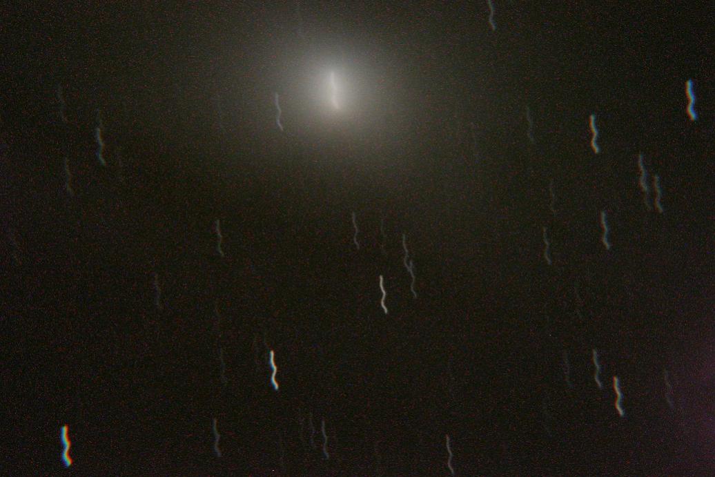

je tente de mettre en station mon newton correctement mais je n'y parviens pas. Le suivi sidéral avec ascom est très mauvais ou même si j'utilise un logiciel comme PHD guiding. C'est carrément très mauvais. Je dois faire une ou plusieurs erreurs...
un exemple en pj avec phd
merci d'avance

Vu ton image, ta monture n'est pas du tout en station (et l'erreur périodique est assez méchante).
C'est quoi pour toi le "suivi sidéral" car sans vouloir te décourager, ce n'est pas une fonction magique qui suit les étoiles, c'est juste une vitesse qui dit que ta monture tourne à la même vitesse (avec des erreurs périodiques (ou pas...)) que la Terre et compense donc la rotation du ciel : ça marche bien quand ta monture est en station, c'est à dire que son axe est aligné avec l'axe de rotation de la Terre. Sinon, il y aura des déviations, soit S-N, soit E-O, soit les deux en fonction de l'erreur de mise en station. Parfois imperceptibles à l'oculaire, ces erreurs sont très visibles à la CCD : ces déviations permettent d'effectuer la mise en station puisque moins elles sont importantes, plus on est proche de la station.

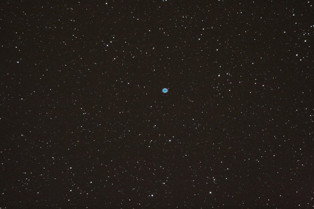

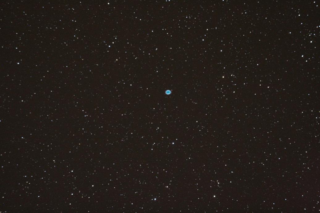

Merci a tous, j'ai finalement reussi ma mise en station voici un petit exemple.
J'ai pu faire des poses de 5 minutes.
