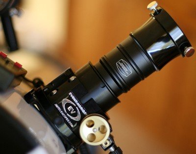

Le PO doit donc supporter la powermate au bout d'un tube allonge+la tête bino denk et ses 2 oculaires ....
Le PO tient presque la route, mais pour moi, là c'est mon tube qui devient trop souple : inconvéniant des tubes OO : la légèreté appréciée du scope (20kg seulement) devient un soucis. J'ai prévu de "renforcer" le tube au niveau du PO en plaçant 2 autres colliers de part et d'autre du JMI.

pour le portafaux on doit etre quiff quiff, avec la tube allonge 2'' + PM x4 + nez 2'' + bino baader markV(lourde) = un bon 2kg/2.3kg mais je changerai pour rien au monde !!!
Comme on en a déjà discuté y a moyen de bien améliorer la mécanique et ce de façon assez radicale.
Sur les bino Baader qui ont une interface t2 faut utiliser une bague t2 spéciale pour Powermate. Elle vient remplacer le corps. Ce qui diminue bcp sa taille donc la porte-à-faux et se fixe à la bino par vissage (gain supplémentaire par rapport au classique serrage en 2").
Autre amélioration de taille : faut pas utiliser de tube allonge mais "remonter" le po par un jeu de cales (en bois dur par exemple).
De sorte que l'on puisse utiliser tout son matériel (bino et mono) entre les positions po rentré et sorti.
Ainsi le système porteur est au plus près des montages lourds et s'en trouve soulagé.
Evidemment ça ne change en rien les flexions que peut subir le tube du télescope (OO et son métal trop fin). Mais sur le po lui-même y a un gain mécanique.
Personnellement toutes mes combinaisons optiques mono et bino tiennent sur 35mm de "backfocus".
J'ai donc juste besoin d'un po avec ~4cm de déplacement.
Tout ça avec Paracorr, barlow 2x, 3x, Powermates 2.5x, 4x et correcteur Baader 1.7x pour bino : tout passe !
