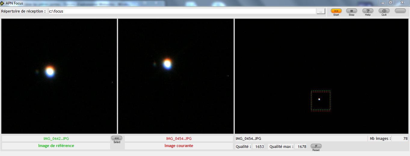

je me demande si je ne devrais pas avoir quelque chose de mieux. Il s'agit de polaris et je testais la MAP cependant je ne vois pas les aigrettes (newton 200/1000). Collimation ?

On vois les aigrettes légèrement sur la photo du milieu. Il y a aussi du chromatisme..un peu bizarre pour un newton.
Les aigrettes apparaitront mieux avec un temps de pose plus grand ou sur une étoile plus brillante genre Vega en ce moment. C'est plus facile pour faire la MAP.
Pour vérifier la collimation, il faut que du dérègle un peu la MAP pour voir la figure Airy
Tu n'utiliserai pas une barlow ? J'ai le même chromatisme que toi mais simplement lorsque je positionne la barlow.

Non pas de barlow là mais pas mal de turbulence en fait il y avait du vent hier et j'ai lu que ca entrainait parfois ces problemes.

Oui, ce type de chromatisme me fait effectivement penser à de la diffraction atmosphérique. ça devait turbuler ferme...
Comment a été faite la photo ? Directement au foyer avec un réflex ou derrière un oculaire.
derriere un oculaire hyperion avec un reflex 350d
Quel drôle idée, met ton 350 directement au foyer c'est plus simple est meilleur.
La projection oculaire, c'est surtout utiles pour les appareils qui on un objectif fixe, ou pour faire un agrandissement, mais avec un instrument à grand capteur c'est pas la méthode la plus efficace.

Bonsoir, je vais essayer de m'en rappeler :rolleyes:, sinon ça vous semble pas curieux de mettre un reflex en afocal, c'est plus simple au foyer non. Car sauf erreur de ma part le monsieur à un 350D, c'est pas vraiment un APN à objectif fixe :be:.
