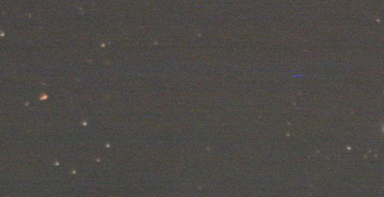

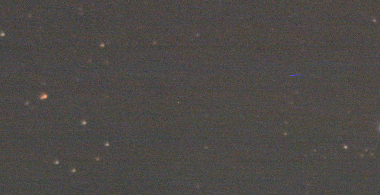

J ai profite d une belle nuit le 2 septembre pour tester le dithering (logiciel PHDMax) et son effet sur le fond
meme prise de vue: NGC7023, 40 poses de 2mn
meme traitement sous iris: seuils ajustes de -50 a 480 et rehaussement des couleurs x3 avec intensitex3 et force 0.020
materiel utilise:
C8 F=2000 autoguidé par une lunette F=400 sur monture EQ6
dithering sous PHDMax de 1 pixel apres chaque photo
attente de 20 secondes apres chaque deplacement (c etait la limite)
voici le resultat (zoom d une zone de fond):
sans dithering:
avec dithering:
il me semble que la trame a effectivement disparu mais je ne suis pas totalement convaincu, qu en pensez vous?
par contre le traitement est plus penible (cliche sans beaucoup d etoiles a utiliser pour l alignement et j avais un peu de rotation de champ j ai donc du faire un alignement global tres gourmand en cpu pour m en sortir) et seance de prise de vue rallongee de 20% a cause des poses entre chaque photo..
JP

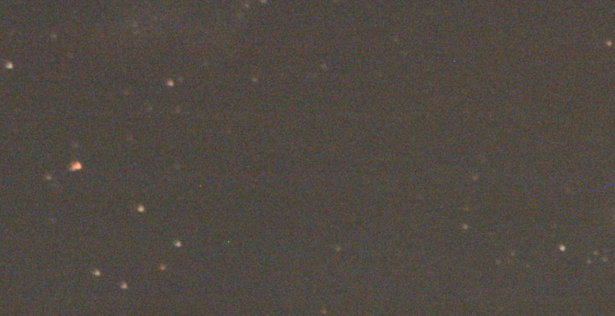

Bon voila ce que ca donne au final en ajoutant les deux series d images du 30 aout et du 2 septembre et en faisant un traitement final sous photoshop (flou de surface pour attenuer la trame du fond et flou gaussien sur la nebuleuse + ajustement des niveaux)
c est pas trop mauvais mais il me semble qu on voit quand meme une structure horizontale sur le fond..?
