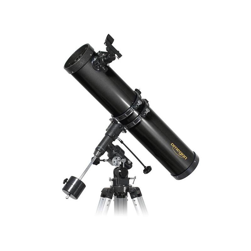

je viens d'acheter un téléscope OMEGON 130/920 EQ-3 chez optique-pro.
Pour le moment, c'est la grande déception car je n'arrive pas à régler ma monture.
Quand je fais la mise en station sur Polaris avec les coordonnées exactes (89°15, 2h31), que je fais tourner le cercle de déclinaison et le cercle horaire d'ascension droite pour trouver un objet stellaire avec ses coordonnées, le téléscope me pointe beaucoup trop loin, trop haut,... :b:
Par exemple, je cherchais pour vérifier le matos Dubhé dans la Grande Ourse (UMa) dont les coordonnées célestes sont 61°45 de déclinaison et 11h03 d'Ascension droite. Introuvable avec ces coordonnées-là! Et quand, en déserrant les freins de déclinaison et d'ascension droite, je cherche Dubhé à vue (grâce à mon chercheur à point rouge), je retrouve l'étoile sous des coordonnées fantaisistes: 75° de declinaison et 22h20 d'ascension droite...:cry:
Que se passe-t-il donc? Est-ce ma monture équatoriale qui est défaillante? Je ne le crois qu'à moitié, puisque quand je reviens sur Polaris, je retrouve les coordonées de départ (89°, etc).
J'ai appelé Optique-Pro qui m'a dit que ce genre d'appareil était trop "léger" pour trouver un objet stellaire simplement en renseignant ses coordonnées sur les cercles du télescope. Est-ce vrai ? :?:
Faut-il alors nécessairement naviguer "à vue" grâce au étoiles repères ? Cela ne me paraît guère facile avec une monture équatoriale, surtout avec un oculaire de 25mm (grossissement *36) - c'est le plus petit que j'ai - qui ne me permet pas un grand recul.
Bref, bref, je desespère un peu malgré mon chaud enthousiasme pour l'astronomie ! :confused:
Si quelqu'un voulait bien m'aider, je lui en saurais vraiment très reconnaissant ! Ce serait vraiment sympa.

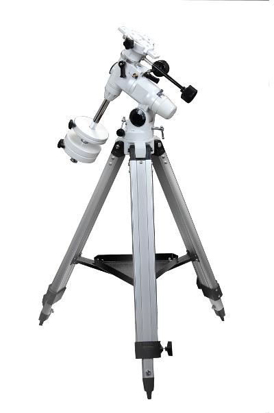

Attention! Si c'est comme chez Astroshop, l'Omegon est livré avec une 'fausse' EQ3. La 'vraie' EQ3 est blanche (NEQ3) ou noire (EQ3-2), avec un emplacement pour viseur polaire. Si la tienne est plutôt grise et sans viseur polaire, alors c'est une monture qui ressemble plus à l'EQ2.
Cette monture n'est effectivement pas adaptée au pointage par coordonnées car d'une part elle est imprécise (trop de jeux mécaniques et trépied inadapté) et d'autre part une mise en station précise n'est pas possible (pas de viseur polaire).

Pour mieux s'y retrouver, une petite photo de la monture:
Je ne pense pas que les cercles soient réglables. Restent donc 6 machins à tourner:
Une grosse VIS sous la monture pour l'azimut: on ne touche plus après la mise en station;
Une grosse VIS chromée en 'T' pour l'altitude (ou la 'latitude'): on ne touche plus après la mise en station;
Deux FREINS en forme de palette sombre pour freiner ou bloquer les axes DEC et AD ('RA' en anglais): c'est ceux que l'on utilise pour pointer les objets après la mise en station;
Deux FLEXIBLES avec une roulette au bout, qui servent à affiner le pointage AD/DEC après avoir serré les freins.
Tu verras qu'avec cette monture, le simple fait de serrer le frein DEC fait bouger l'axe AD, et vice-versa. Il est donc très difficile de pointer aux coordonnées. Cette monture n'est tout simplement pas faite pour ça. D'ailleurs ce n'est absolument pas nécessaire. ;)
Donc OK, il n'y a pas -contrairement aux bonnes vieilles EQ2- de petites vis qui permettent de calibrer les cercles.
Toutefois on peut les bouger à la main en principe: ils sont maintenus par une graisse qui assure qu'ils tournent en suivant les mouvements de la monture, mais peuvent être calibrés.
(vérifier quand même s'il y a ou non des petites vis allen incorporés!)

Une photo de ta monture serais bien pour visualiser exactement le type (EQ2 EQ3-2 autre......) et la je pense que l on pourra finalement te dire quoi ;)
Mouais en fait je suis allé sur le site (c est comme a mis OrionRider), c est plus une EQ2 qu'une EQ3
