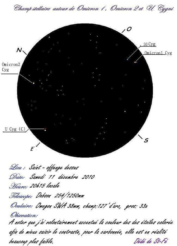

Tiens, penses a alller observer Omicron1 Cygni et son champ d'étoile, tu as en prime une belle carboné.
Attention il faut y aller avec du champ à donf :wub:
Merci Dédé pour cette suggestion, une de plus sur une liste déjà très très fournie (en ce moment il ne fait beau qu'autour de la pleine lune ou quand je suis en déplacement, alors ...)
Je ne connais pas les carbonées, ce sera l'occasion ... je n'observe jamais d'étoiles seules, c'est surtout du ciel profond, un peu de planétaire et rarement des doubles. Mais je me régale dans tout !
