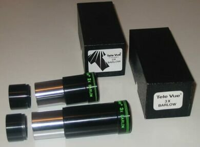

Bonjour la foule !
Certaines barlows dont les Televue 2x et 3x ont un groupe optique qui peut se dévisser du corps de la barlow puis être vissé sur un oculaire.
Dans la mesure où la distance entre le groupe de lentilles et l'oculaire est nettement plus faible dans ce cas, le grandissement est est lui aussi plus faible.
Donc dans le cadre de cette utilisation quelle est la valeur du grandissement résultant avec le groupe optique de la Televue 2x ? Celui pour la 3x ?
Autre question : cela induit-il des défaut optiques supplémentaires ?
Merci.;)

De toute façon, TV 2x ou 3x, les lentilles sont les mêmes. Seul le tirage est plus grand sur la 3x.
Il n'est pas possible de donner une réponse sans disposer de donnees physiques, celles de la Barlow et des oculaires dans lesquels elle va être montée.
je ne dirais pas que les groupes optiques sont les même ! Je suis même convaincu du contraire.

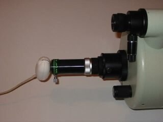

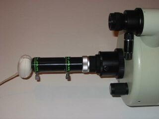

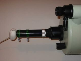

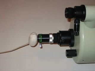

Du temps, ou j'avais la TV2x et TV3x ....
.... je m'étais amusé a mesurer les amplifications des barlows seules ou en utilisant le corps de l'autre comme "tube allonge".
exemple : la TV2x avec en plus le corps (sans partie optique) de la TV3x donnait 2,7x ........ on est loin de 3x, pourtant le tirage est autrement plus long que le tube seul de la TV3x.
TV2x seule aux fesses du µ180 : 2x
TV3x seule : 3x
TV2x + tube de la TV3x : 2,7x
TV3x + tube de la TV2x : 3,6x
