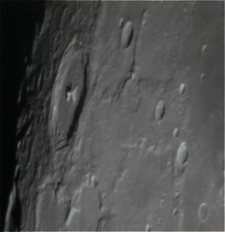

Suite au post de Valère sur ces resultat au Live View et EOS Mov Rec sur la lune je décide de poster les miens avec cette même technique.....
Image faite avec un EOS 1000D et EOS Mov Rec et traiter sous Registax
Lune:
C8 + Barlow 2X achromatique
16/04/2011

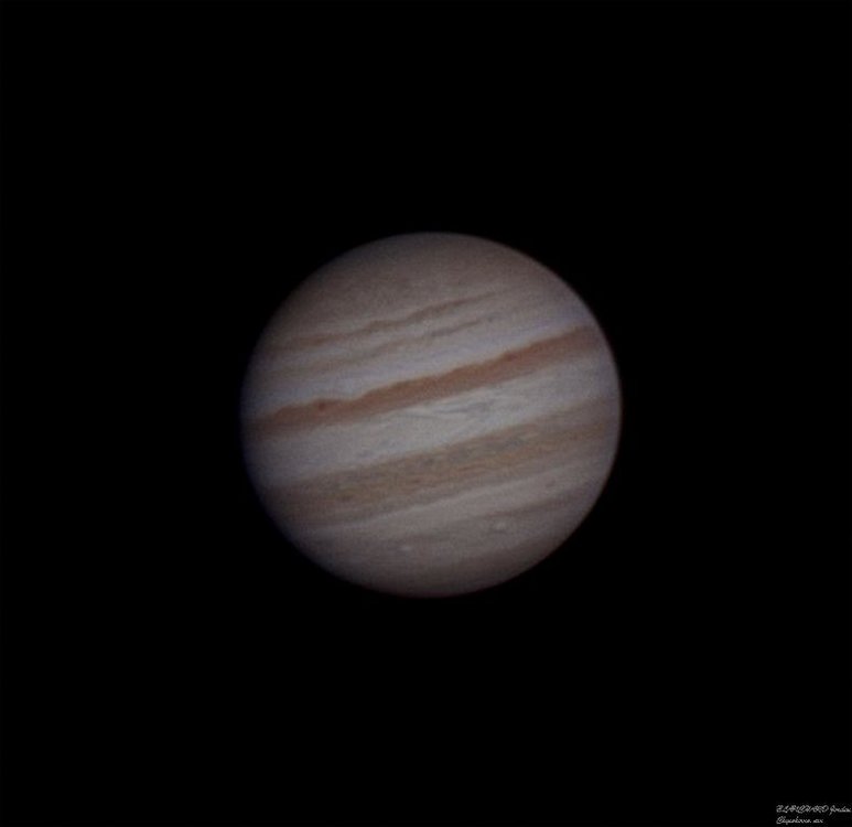

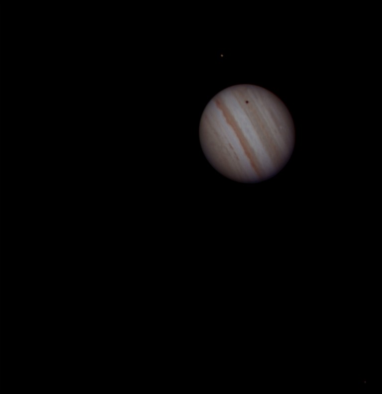

Jupiter:
26/07/2011
C8 + Barlow 2X apochromatique
02/09/2011
C8 + Barlow 3X achromatique
02/09/2011

Elles sont absolument superbes tes photos.
Vraiment beaucoup de détails autant sur Sat que Juju.
J'adore la Saturne du 16/05 !!!!
