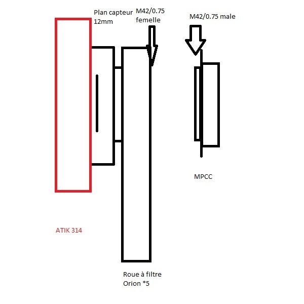

Un schéma de ma chaine :
Jusqu'à la sortie de la roue à filtre j'ai 12mm+27mm=39mm
Il me faudrait donc une allonge M42 de 16mm pour avoir les 55mm? vous confirmez?

de toutes les façons, ta roue est en 42 femelle (non?) et ton MPCC en 42 mâle (non?) donc, il te faut un 42 MF (non?)

Bon j'ai revu entièrement le sens du trajet optique et la j'ai à peu près 43mm +12 mm dans le capteur, je devrais pas être loin.
