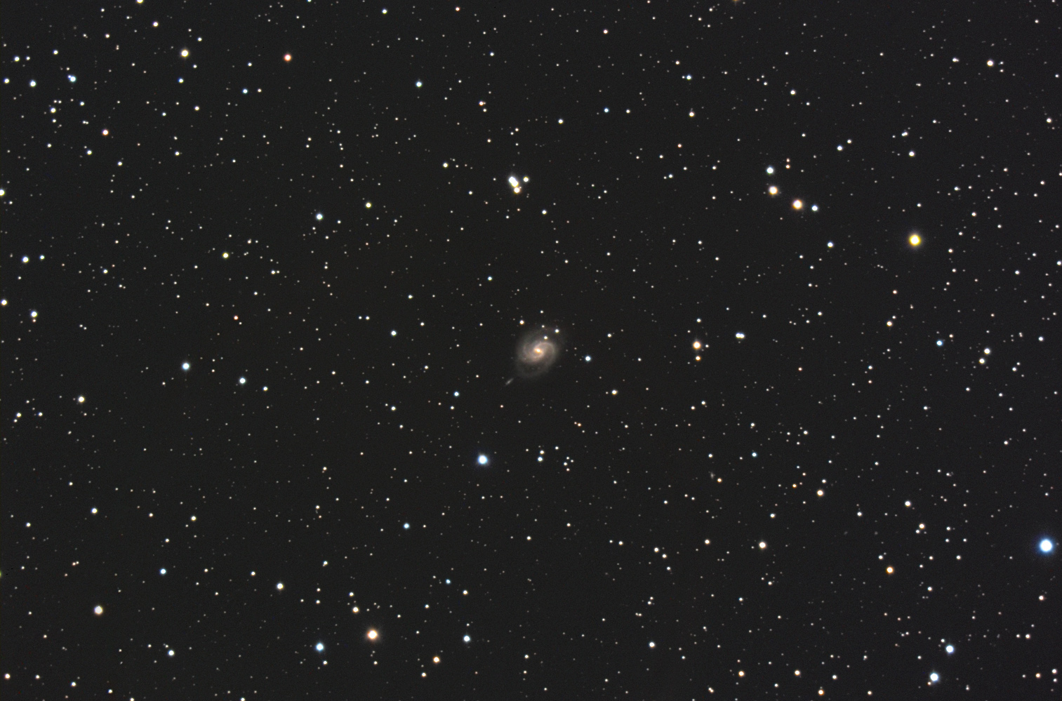

Voici Ngc 590 dans Androméde, un objet que je n'avais pas encore imagé. C'est une faible spirale de magnitude 13 environ. Elle est associée à Pgc 5796, un compagnon tout proche également spirale, de magnitude 15.5.
60 mn de pose en luminance sous un seeing à 2.3" d'arc :

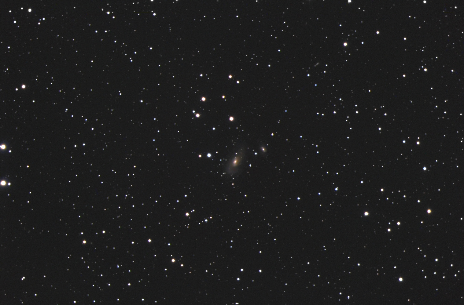

Ngc 846 est une petite spirale vue de face, elle fait partie du super amas Persée, tout comme l'objet précédent N590. Son éloignement est de 210 millions d'AL.
2 SN sont apparues recemment en 2003 et 2009.
Son diametre est de 2' d'arc. Un petit fuseau à coté de la galaxie est probablement vu en perspective.
Toujours de bonnes conditions de prises de vues sous un ciel calme. 60 mn de pose en luminance.

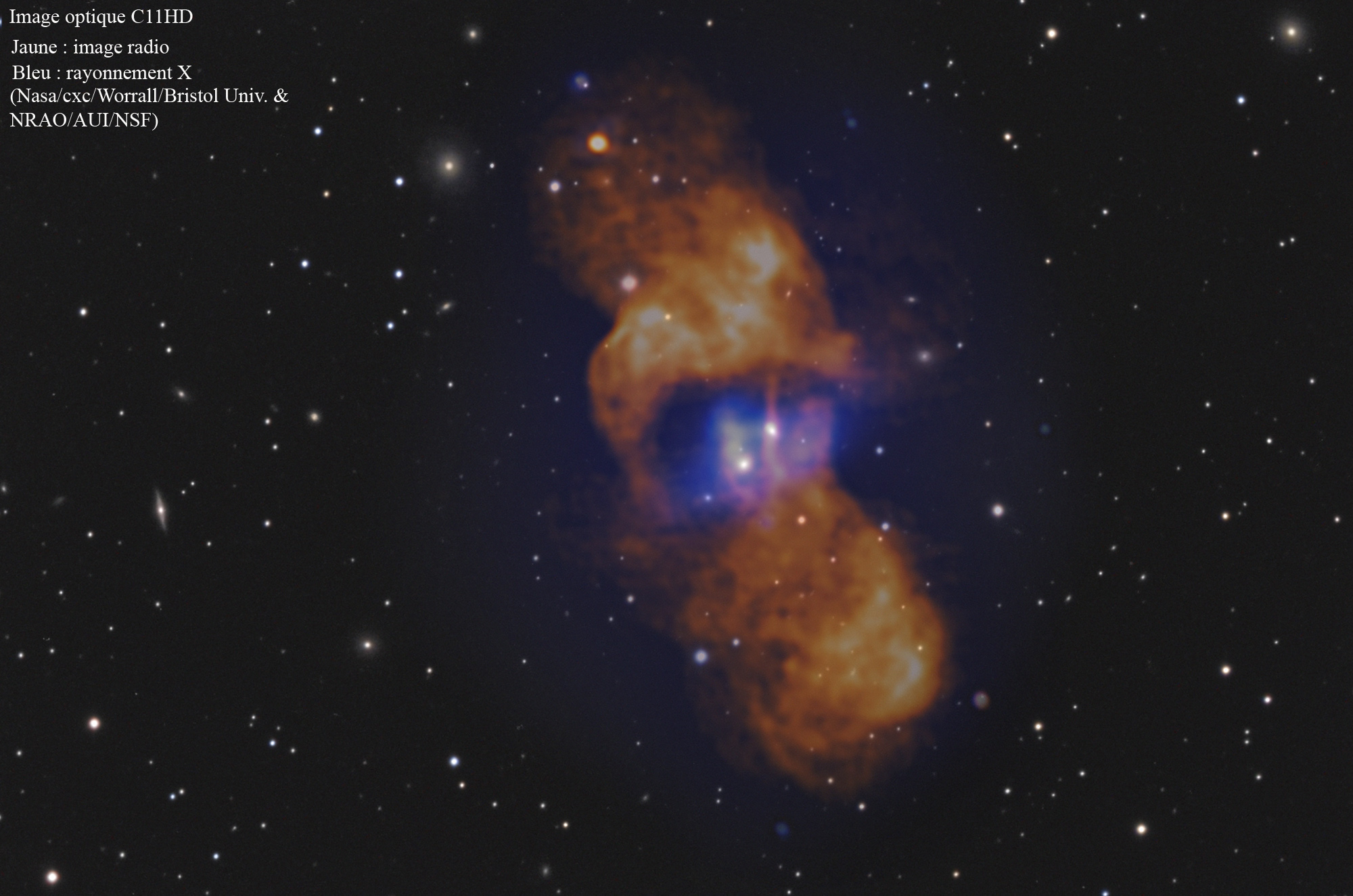

Enfin dans Pégase je suis revenu sur cet objet curieux, Ngc 7236, composé de 3 noyaux en cours de fusion.
C'est également un Arp mais surtout la puissante radio source 3C442A
Pose de 60 mn en luminance :
Voici une image montage : Image optique ci dessus sur laquelle est rajoutée l'image emission radio et l'émission rayonnement X (sources Nasa , Chandra)... Vu sous ces longueurs d'onde cet objet prend de l'importance.. Tous à vos radiotelescopes...

Ton objet dans pégase est en effet tres intrigant ! Ça parait tout petit dans le visible mais pas dans le reste ! Sais tu d'où vient ce rayonnement ?? C'est une source énorme
Ton image montre également un fond de ciel rempli de milliers de tachouilles tres lointaines

Étonnante la fusion de ton image avec les données de Chandra

excellent ce mix avec chandra, effectivement ca prend une sacrée importance avec ce rayonnement !!
