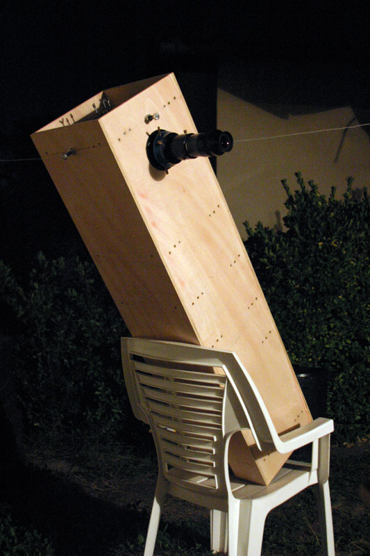

J'ai décidé de donner une deuxième jeunesse à mon dobson 250 : je lui fais un tube plein. Pourquoi ?
Parce que dans les mois qui ont suivi la construction de mon 460, je me suis rendu compte qu'il me manquait un instrument plus pratique à sortir dans mon jardin. Ce dernier est en effet un peu long à mettre en oeuvre (20 à 25 minutes) sans compter la mise en température et le temps de rangement. Au final, beaucoup de "manutention" : pas rentable lorsqu'on veut observer 30 minutes à 1 heure.
J'ai pensé un temps que mon petit Newton 150 remplirait ce rôle mais je l'ai toujours trouvé limité en planétaire et même en lunaire (pas assez lumineux aux grossissements forts... on prend de mauvaises habitudes quand on a un gros diamètre ! et le pouvoir séparateur d'un 150 reste somme toute assez limité).
Finalement, j'ai décidé que mon dobson 250 allait reprendre du service, mais j'ai choisi de le doter d'un tube plein qui ne demande aucun assemblage pour être opérationnel.
Ainsi, je n'aurai qu'à le sortir au jardin un moment avant l'observation pour la mise en température, et il sera prêt immédiatement.
La destination de cet instrument sera désormais l'observation planétaire et surtout lunaire depuis mon domicile en banlieue éclairée.
Le chantier a déjà pas mal avancé puisque ce 250 dans sa "Version 2" a reçu hier soir avec succès sa première lumière !
J'ai retrouvé avec plaisir les images fines auxquelles ce miroir m'a habitué de longue date :)
Quelques photos pour fêter l'événement :
A noter que contrairement à ce que pense un "indélicat" que je connais bien, la chaise en plastique n'est pas une monture trop rapidement conçue !!!

En tout cas ce n'est la politique de la chaise vide. Moi je l'aurais préféré rond ton tube carré:D
Plus sérieusement... j'aurais plutôt envisagé à ta place un serrurier ultra léger démontable pour faire d'une pierre deux coups à la fois pour le sortir dans le jardin en le gardant monté mais aussi le faire tenir dans une valise compatible avec un bagage à main qu'on prend en avion ou qu'on casse dans une petite place en voiture.
Ben oui c'est du costaud... mais pourquoi ça te rend triste ?
Ce n'est pas un problème puisque ce télescope ne sera pas déplacé (enfin, si : du garage au jardin, soit 6 à 8m...).
Je voulais un truc simple à fabriquer, basique, efficace, robuste.
Et même si ça n'y parait pas, il n'est pas si lourd que ça : en fait, il est moins lourd que la version 1 à (faux) tube serrurier. Sur la version 1, du fait d'un centre de gravité très haut, j'avais dû mettre plusieurs kilos de contrepoids. Ici, pas la peine puisque les tourillons seront placé au niveau du centre de gravité.
