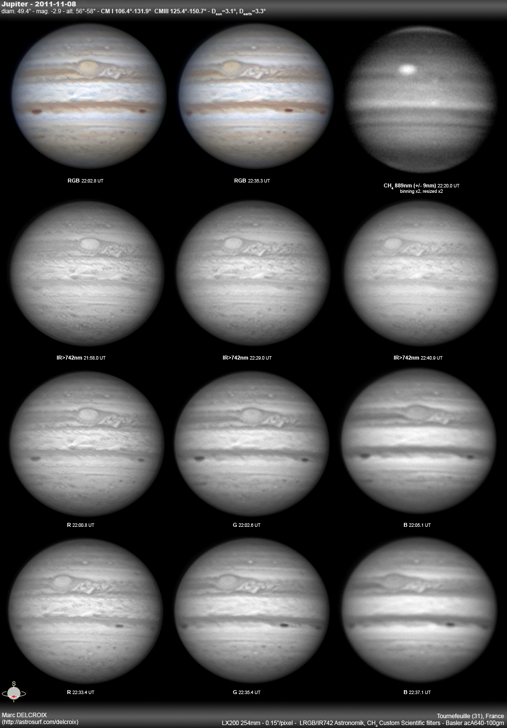

La planche complète, notez les petits spots contournant au Nord (en bas) la grande tâche rouge:
Les meilleures images sont la 1ère RVB, et la couche rouge correspondante - il y a donc de la marge en terme de qualité de seeing puisque la couche verte n'était pas à la hauteur.

La première RVB est superbe mais la deuxième n'est pas en reste non plus. ;)
L'image méthane est toujours surprenante.

Superbe jupiter où l'on voit bien les tortuosités derrière la grande tache rouge, les astram Jupitérien qui image par là bas doivent avoir beaucoup de turbu !!! :-_-:

Tu dis que tu as fait 3 films pour jupiter c'est à dire 3X RVB ou tu as additionner tes 3 résultats final ?

Merci Nico! J 'ai fait plusieurs films a la barlow, voir toutes les explications detaillées sur cette image dans une réponse precedente de ce fil.
