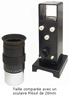

C'est quoi un quick finder ? (j'ai compris à quoi ça sert)
J'ai pas tout compris mais merci pour le retour .
un Quickfinder c'est ca:
ca permet de se reperer dans le ciel tres facilement. ;)
