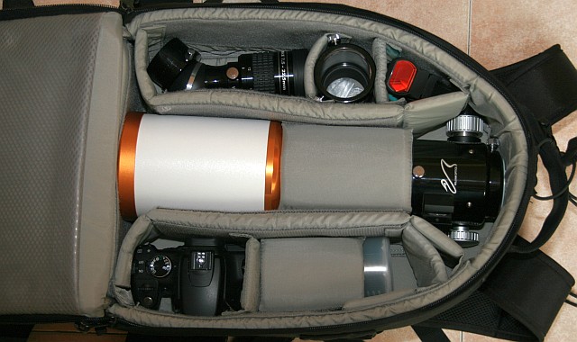

j'ai la Megrez 72 et elle rentre dans un sac a dos sans soucis et en visuel astro elle est stupéfiante !
superbes images grand champ !
par contre pour zieuter le chamoix qu'on viens de voir crapahuter le long de la coline ca sera trop long a mettre en oeuvre...

Ma limite en encombrement/masse était la taille d'une lunette qui rentre dans un sac photo "classique" du type minitrekker . Jusqu'à 80mm ca passe. 72 sera bien entendu plus confortable.
Cela dit, je me suis aperçu que finalement boff. Le temps de tout mettre en oeuvre c'est pas évident sauf si l'on ne bouge plus (le tube blanc n'est pas discret). Ca marche très bien pour le brame ou la lulu me sert en visuel et photo si la bête est conciliante. Si on veut rester mobile : oublier.
