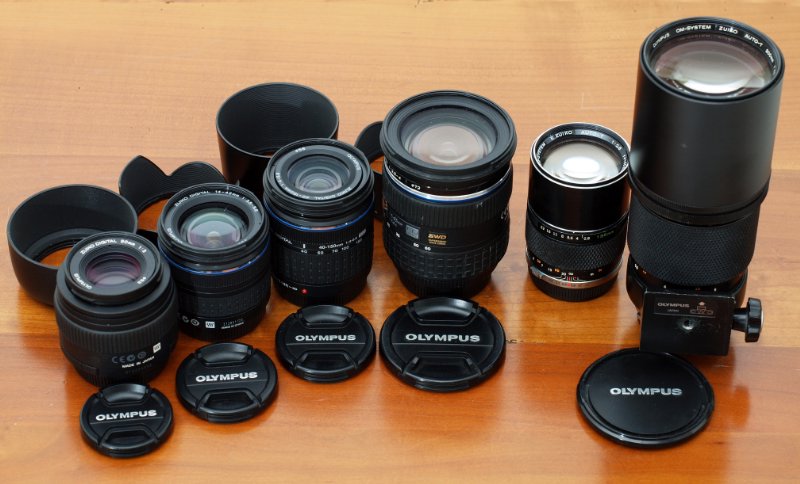

Les candidats :
En grand (1 Mo).
De gauche à droite. Quatre objectifs à monture Four Thirds et autofaucus, le 50/2.0, le 14-42/3.5-5.6, le 40-150/4.0-5.6 et le 12-60. Ensuite deux objectifs datant de l'argentique et à mise au point manuelle, le 135/2.8 prêté par une amie et le 300/4.5.
Je n'ai pas testé le fisheye Samyang 8 mm pour la Voie Lactée en seul coup.

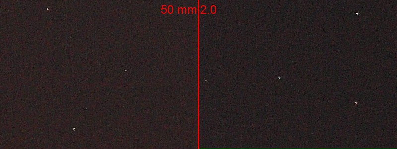

Le ED 50 est un objectif macro de 50 mm de focale et d'ouverture 2.0. Il est dans la gamme Pro chez Olympus.
J'ai commencé le test à f/2.0. Je l'ai refait deux fois de suite en reprenant la MAP entre les deux pour voir si c'était critique, la MAP n'étant pas toujours facile à réaliser.
fwhm(centre) = 2.0 et 2.1
fwhm(bord) = 2.3 et 2.2
La MAP ne semble pas si critique que ça. Les bords sont pratiquement aussi bons que le centre. En image :
Crop à 100%. Centre à gauche. Bord à droite.
Rien à dire.

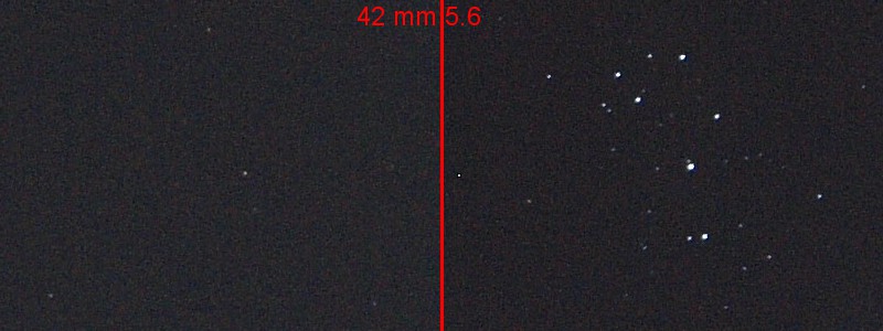

Et à 42 mm, je m'y suis pris à deux fois avant de réusser la MAP.
fwhm(centre) = 2.6
fwhm(bord) = 2.9
Un soupçon de coma sur les étoiles les plus lumineuses dans les angles mais rien de bien méchant.

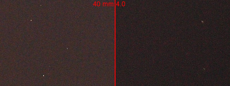

En champ large, à 40 mm:
fwhm(centre) = 2.1
fwhm(bord) = 3.0
On constate que c'est un peu mou sur les bords.
Il y a un coma gênant sur les bords. C'est lui qui cause la perte de résolution.

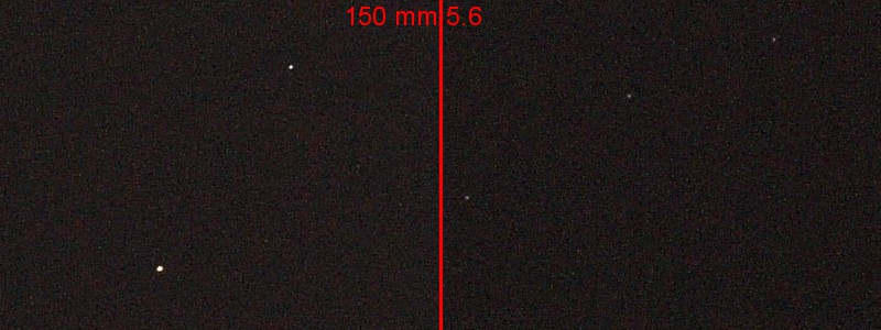

En télé, à 150 mm:
fwhm(centre) = 2.8
fwhm(bord) = 3.3
Un peu mou mais homogène.
À voir les extraits, c'est tout à fait utilisable. Il y a un léger coma sur les étoiles les plus lumineuses.
En conclusion, cet objectif est surtout intéressant à 150 mm.

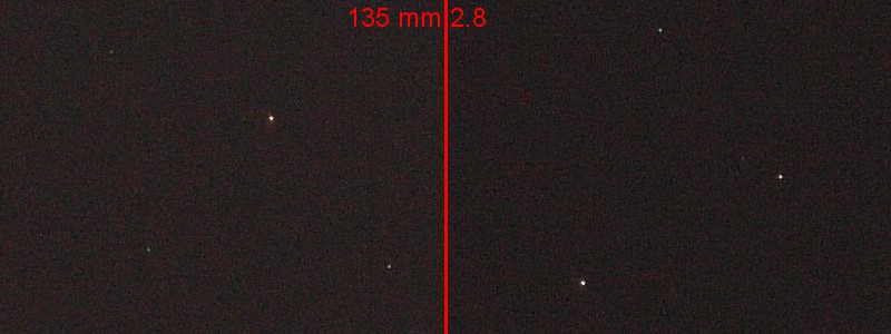

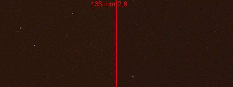

À pleine ouverture (f/2,8):
fwhm(centre) = 2.7
fwhm(bord) = 2.9
C'est homogène à défaut d'être super piqué.
Pas de coma. Une légère sensation de halo autour des étoiles.

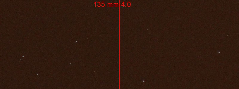

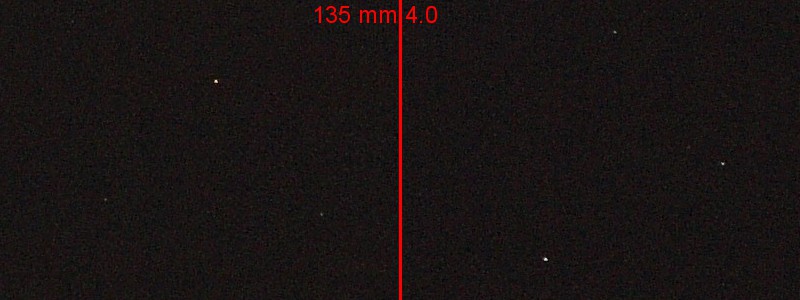

En fermant le diaphragme d'un cran (f/4,0):
fwhm(centre) = 2.4
fwhm(bord) = 2.8
Fermer le diaphragme, ça améliore... pas beaucoup.
Le halo a disparu. Forcément, il y a aussi deux fois moins de lumière. C'est un petit défaut de mes tests, c'est que je ne suis pas resté à exposition constante.:confused:
Cet objectif me paraît tout à fait utilisable. La question, c'est à 4.0 ou à 2.8? Je vais refaire des tests sans brume ni sans pollution lumineuse pour vérifier le halo.

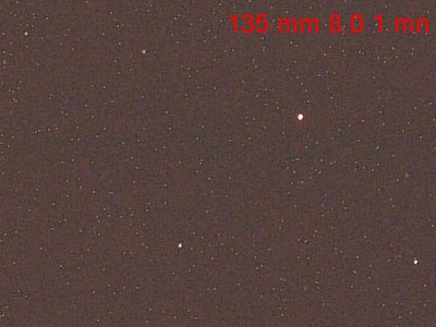

Pour terminer les tests, j'ai aussi fait trois poses de 1 mn pour voir si c'était jouable avec ma monture EQ2.
Crop à 100 % du centre.
Les défauts de suivi font des traînées verticales. Il y a deux images correctes (fwhm à 2.30 et 2.75) et une avec trainées bien visibles.

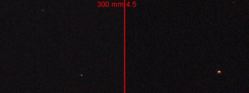

À pleine ouverture (f/4,5):
fwhm(centre) = 4.3
fwhm(bord) = 4.7
On constate qu'on est bien en retrait par rapport aux autres objectifs.
Visuellement, ça reste correct au centre mais un peu étiré sur les bords.

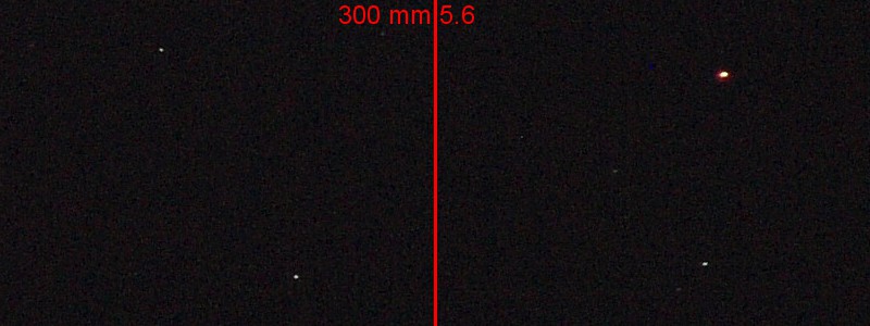

En fermant d'un cran (f/5,6):
fwhm(centre) = 3.7
fwhm(bord) = 4.7
Ça s'améliore mais sans plus.
Toujours étiré sur les bord.

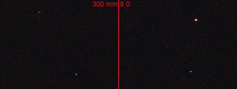

À f/8,0:
fwhm(centre) = 4.0
fwhm(bord) = 4.2
Légère perte surprenante au centre mais gain sur les bord.
Visuellement, pas d'évolution.

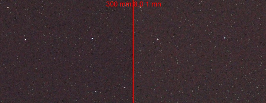

J'ai aussi fait un essai avec des poses de 1 mn à f/8,0. À la fin de la première séance de test (et une bonne MAP certainement), j'ai fait une série de 24 prises. Certaines ont des grosses traînées en raison de l'EP de la monture. La meilleure photo à une fwhm de 2,83 et 10 photos ont une fwhm inférieure à 4.
Crop à 100 %. À gauche, meilleure photo. À droite, dernière photo avec fwhm inférieure à 4.0.
En théorie, on peut faire quelque chose avec cet objectif en astrophoto. En pratique, il na faudrait pas mettre une EQ2 dessous :confused:

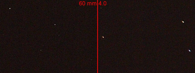

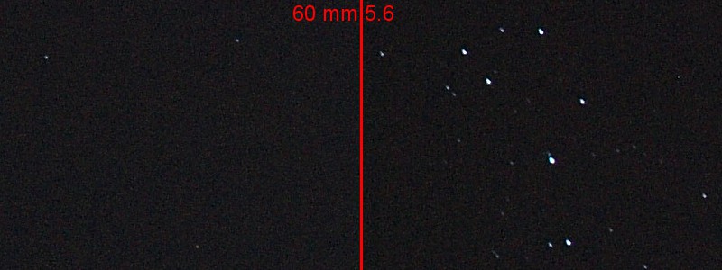

Maintenant, en téléobjectif, à 60 mm. À la pleine ouverture (f/4,0) :
fwhm(centre) = 2.4
fwhm(bord) = 4.5
Si ça va toujours au centre, par contre, il y a un problème sur les bords.
On voit que le problème vient du coma dans les angles.
En fermant le diaphragme d'un cran à f/5,6:
fwhm(centre) = 2.2
fwhm(bord) = 2.2
Le problème semble corrigé.
Le contrôle visuel montre que le coma demeure.
Donc, le zoom 12-60 est convainquant à 12 mm, beaucoup moins à 60 mm.

Les candidats :
En grand (1 Mo).
Les résultats dans les messages suivants.

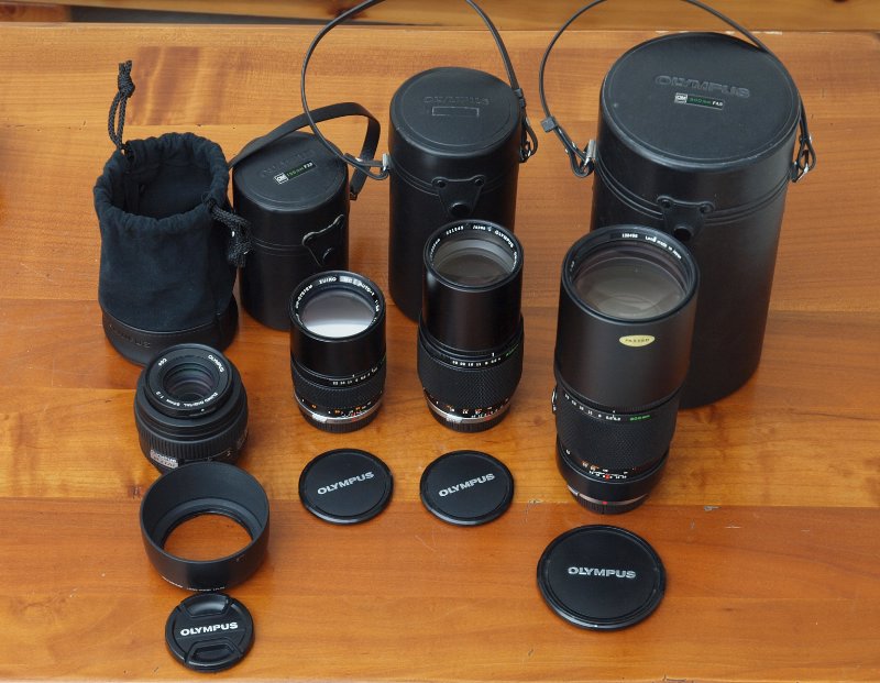

La nouvelle collection de téléobjectifs :
De gauche à droite :
  • ZD 50/2.0 Four Thirds (AF) déjà vu au début.
  • OM 135/2.8 (MF). Un nouvel exemplaire fraîchement acheté sur leboncoin et possédant un traitement anti-reflet multicouche (contre simple couche pour l'autre 135 mm testé au début du topic).
  • OM 200/4.0 (MF) tout juste acheté par priceminister.
  • OM 300/4.5 (MF) déjà vu au début.

J'avais un peu oublié mes tests d'objectif dans un coin de disque dur. Les voici donc.
L'OM 135 2.8, comme la majorité de la gamme Olympus, a subit une légère mise à jour dans les années 80 avec le passage aux traitements antireflets multicouches. J'en ai acheté un d'occasion sur internet avec inscrit dessus : Zuiko MC AUTO-T 1:2,8 f=135 mm 204602.
fwhm(centre) = 2,46
fwhm(bord) = 2,49
C'est homogène et pas mal piqué.
Une légère sensation de coma sur les étoiles les plus lumineuses au bord.
fwhm(centre) = 2.05
fwhm(bord) = 2.23
Fermer le diaphragme, ça améliore encore un peu.
Il n'y a plus la queue d'un coma ou d'un halo.
Il se repose la question de l'utilisation à f/2,8 ou à f/4,0. Vu la qualité d'entraînement de ma monture eq2, je pense que ça va masquer la différence de résolution entre les deux et je vais préférer faire rentrer les photos à f/2,8.

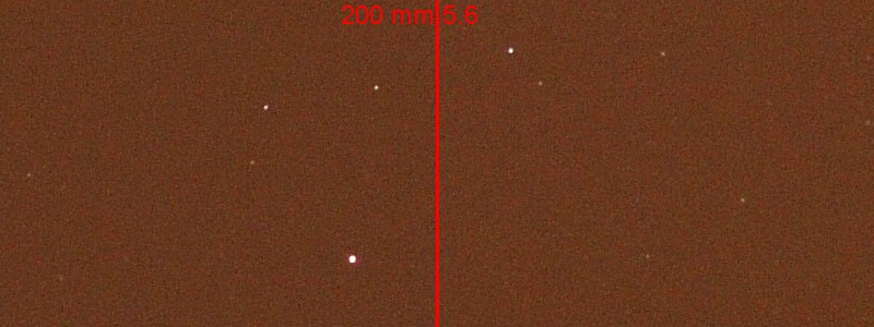

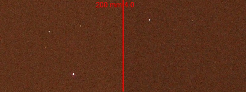

Dernier objectif de la liste : l'OM 200 4.0, de nouveau en traitement antireflets multicouche. J'en ai acheté un d'occasion sur internet avec inscrit dessus: ZUIKO MC AUTO-T 1:4 f=200 mm 221549.
À pleine ouverture (f/4,0):
fwhm(centre) = 2,73
fwhm(bord) = 3,31
C'est moins piqué que les autres et ça s'affaiblit sur les bords.
Une légère sensation de coma/halo sur les étoiles les plus lumineuses au bord qui explique sans doute la baisse de résolution.
En fermant le diaphragme d'un cran (f/5,6):
fwhm(centre) = 2.77
fwhm(bord) = 2.83
En fermant le diaphragme, ça améliore à peine les bords.
Le halo semble avoir disparu.
Globalement, on n'est moins bon que le 135 mm. Par contre, on peut l'utiliser à pleine ouverture, ça ne change pas grand chose. De toute façon, avec mon EQ-2, il y a 50 % de perte à cause des irrégularités d'entrainement.:confused:
Il ne manque plus que le beau temps pour se servir de tout ça...
