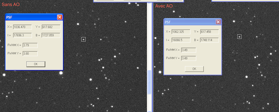

Une petite capture écran lors de la mesure des FWHM (en pixel ici) avec Iris :

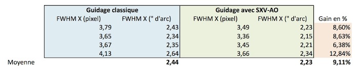

Petit tableau de quelques mesures :
Les conditions niveau ciel étaient "moyennes" , l'étoile guide avait tendance à bien danser...
Malgré tout j'ai observé un gain , léger certes mais bien réel.
Résultat des mesures sous CCDInspector (FWHM en " d'arc), qui confirment le petit gain et semblent en concordance avec les mesures effectuées via Iris :

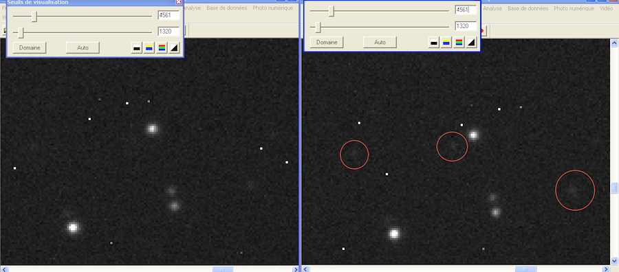

Pour finir , en scrutant à la loupe sous Iris deux Fits (avec et sans SXV) je me suis aperçu de quelques petites différences.Je ne sais pas si on peut parler de différence au niveau de la détection car ces 9% de gain sur la FWHM peuvent-ils permettre de jouer sur la détection ?
En tout cas il semble bien que les trois tâchouilles suivantes soient plus marquées sur le Fits issu de la prise avec la SXV-AO à droite :

Tu gagnes 0.2 point de seeing et c'est bon à prendre. Plus c'est bas et mieux c'est. On voit que l'AO permet de mieux cadrer les étoiles sur la CCD.
0.2 point te donne également une meilleure détection, je ne sais pas si elle est significative, oui sans doute, si l'on regarde le comparatif et l'emmergence des petits taches au dessus du bruit.

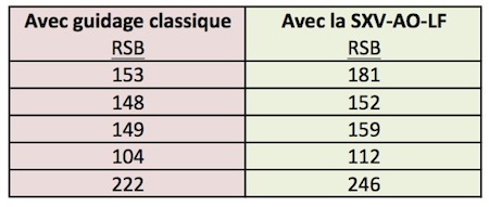

Pour compléter le test tu pourrais par exemple relever le gain en RSB sur quelques étoiles, les mêmes. En général ça monte de façon sensible avec la finesse des étoiles.
Et voici :
Il y a bien un léger gain :)
Seb.
Le gain de 9% se traduit aussi par un gain en RSB, c'est surtout le signal qui augmente. Une réduction photométrique montrerai sensiblement la même chose.
Si je me gourre pas au niveau directivité ça équivaut à un gain en diamètre de télescope de 18% pour cette soirée. Ça peut être plus faible pour un seing meilleur, rare, mais plus important pour des conditions pires. En imagerie peu d’intérêt mais en faible flux grand intérêt.

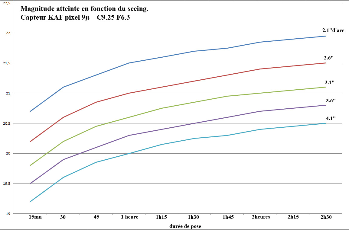

Pour mémoire, voici le graphe que j'avais présenté en 2009 ou 2010 établi grâce au programme de 'Bruno et aux formules de Ch Buil.
0.2 point de seeing doivent t'apporter quelques fractions de magnitudes supplémentaires. Important dés que l'on titille magnitude 20.
Je fais souvent la remarque : l'indication d'une durée de pose totale ne veut pas dire grand chose sans l'associer à la qualité du ciel (son seeing).
Effectivement , c'est parlant avec ce tableau , intéressant.
Seb.
très intéressant ces courbes,
l'impact du seeing est assez énorme sur la magnitude atteinte. Encore plus si on le compare à la différence de diamètre de tube qu'il faut pour gagner autant...
