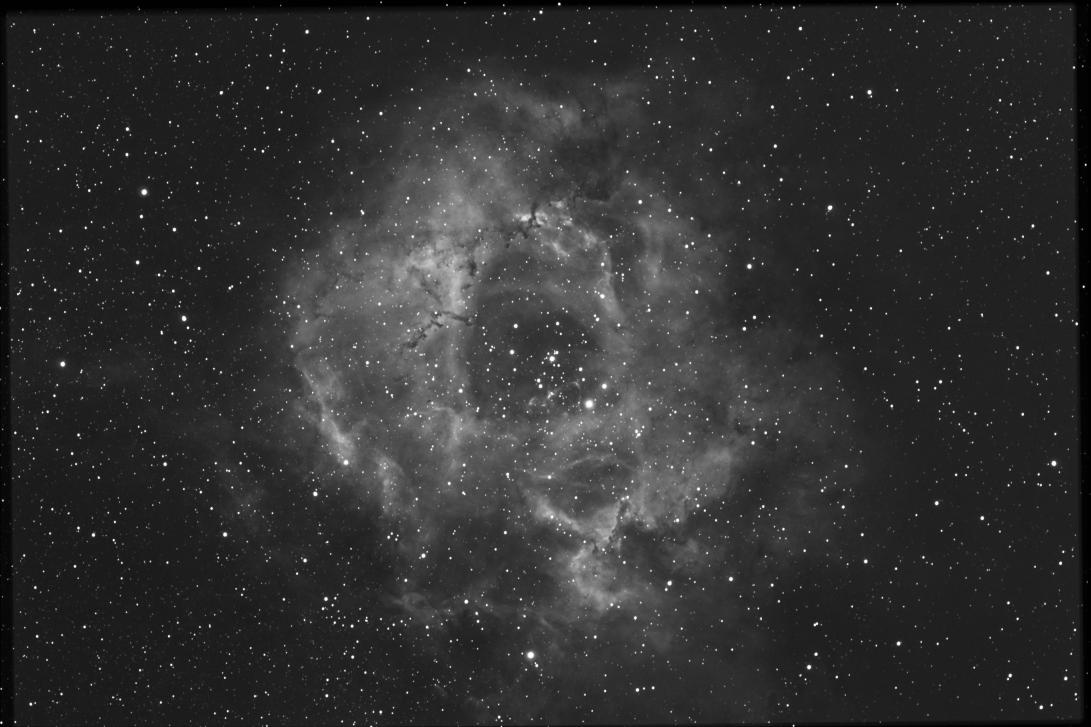

La Rosette en Hα

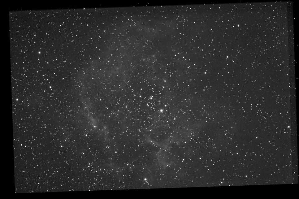

La Rosette en OIII

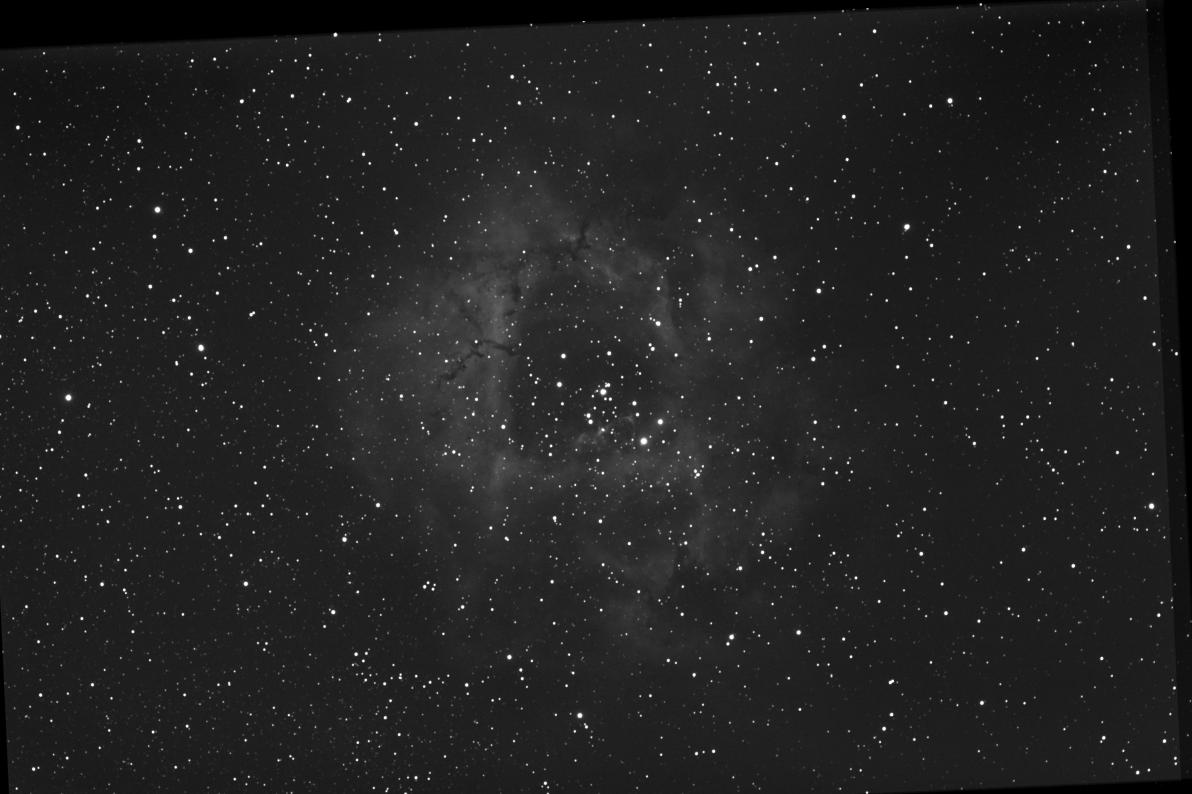

je te joins les 3 couches pour te faire une idée du signal reçu :
ha :
oiii :
sii :
les images ont juste été converties en noir et blanc pour le traitement sous toshop ensuite.
