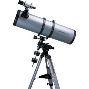

Dans la même fourchette de prix, qu'en est-il du 203/1000 Navigator II eq2 de Seben (je peux l'avoir a 400€ neuf) ? L'avantage c'est qu'il y a qq accessoires vendues avec, mais bon, il n'a pas bonne presse sur le net. Si là aussi c'est un télescope en carton, je regarderai autre chose...
@ Alarcon yves : quant a ton Télescope Orion SkyView Pro 200/1000 pour 515€, ca comme à sortir de mon budget (j'ai jusqu'a 400/450€ max)...
Pour 400E, prends toi un 150/750 sur NEQ3 ou un dobson de 200, pas cette improbable horreur qui aura besoin de Cthulu et du necronomicon pour tenir debout.
C'est pas une EQ2 mais c'est un clone NEQ3 qui me parait tout de même plus faiblard qu'une EQ5 ou Skyview pro pour un 200.
Ok, donc je zappe seben !
