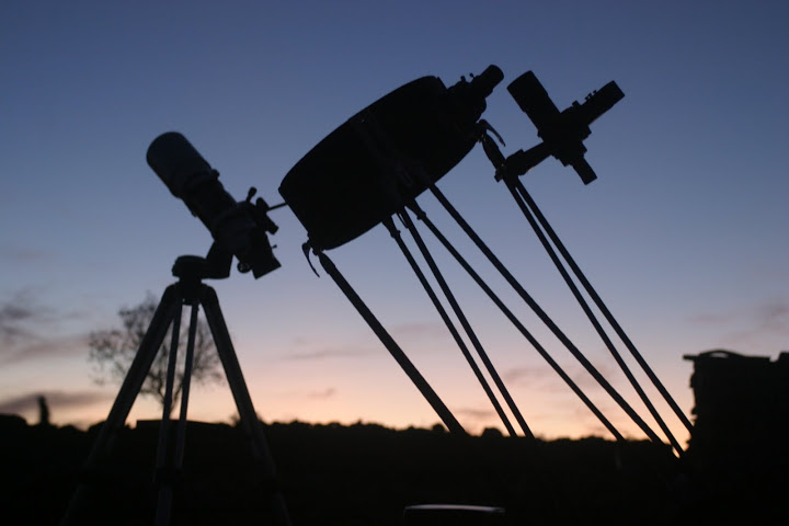

Pour avoir les 2, ED 80 & 120/600, je pencherais pour la 120!
De plus il y a une part non négligeable dans le choix des oculaires, j'ai testé un Nagler dessus, je suis resté bluffé !
Pour la photo, ci joint ma dernière à la 120
Bonne année
