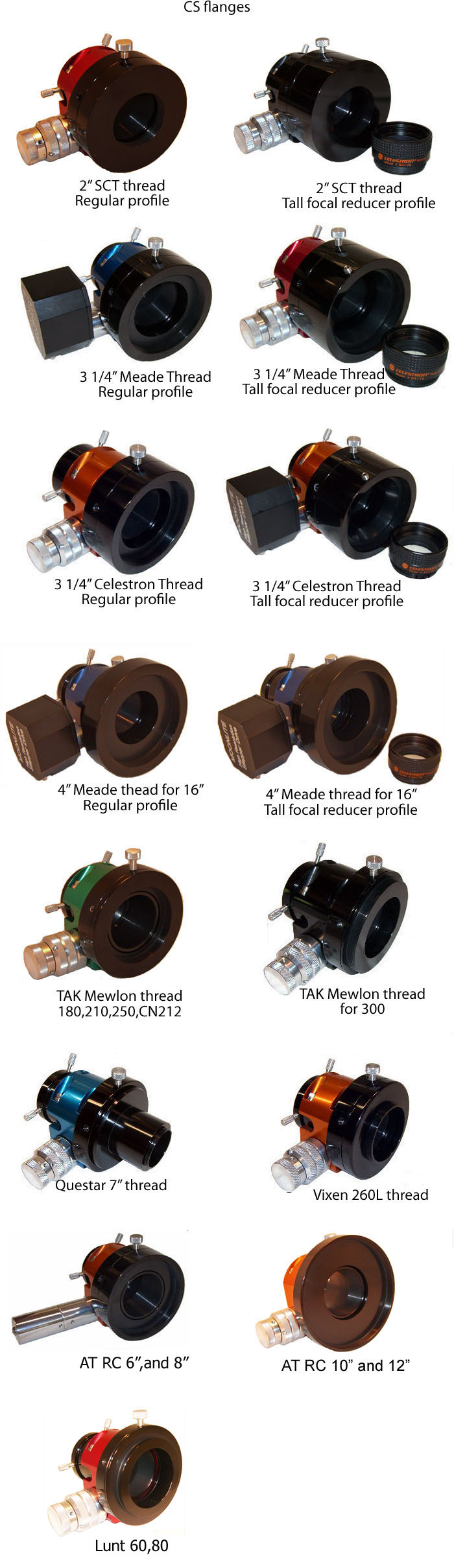

Sinon le montage de Christian avec le JMI qui est très court ou alors un feather touch court (draw tube de 0.8) peut te permettre de mettre le réducteur devant. Par contre avec un crayford genre Kepler/skyoptics plus long, ça ne passe plus. Il faut le mettre derrière, avec un adaptaeur coukant 2" vers SCT mâle comme le dit Marc.
cf le lien de Tijuaana pour le moolite ci dessous (image du site moolite i.e. focuser.com)
j'ai regarder sur le site, il le font bien pour C8. J'ai fais la conversion cela fait environ 230 euros fdp compris.

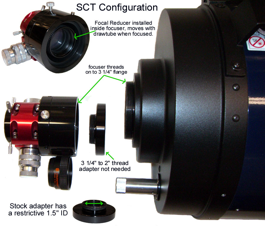

le réducteur est solidaire du draw tube et donc la distance capteur réducteur est constante.
Ah oui, c'est une alternative intéressante. Le red n'est plus solidaire du barillet, je me demande comment le systéme se visse sur le barillet d'un C8 :?: (directement prévu pour le réducteur).
Une bague intermédiaire 2" / 2" sans doute ?

Jusqu'ici, chez moonlite, le réducteur monté sur la partie coulissante, c'était que sur les sorties de SCT en 3"1/4 comme indiqué sur le schéma. Donc que pour les C11 et C14. C'était expliqué sur le site de Moonlite.
Mais en y regardant à nouveau, je vois apparaitre une nouvelle mention :
We now have a new (focal reducer) version for 8" and 9 1/4" SCTs that have the smaller 2" SCT threaded visual back. We made a special 2-part split flange system to suport a focal reducer installed inside the focuser. This special design allows it to fit on SCTs that have the smaller 2" SCT threaded back. The installation procedure requires the user to remove the bottom rotating flange part, then install the focal reducer by threading it in to the drawtube. The flange is then reattached to the focuser and the focuser can then be installed on the scope.
Donc leur nouveau système doit rendre la chose possible. Il s'agit je pense du modèle situé en haut à droite sur l'image ci-dessous :
Oui, c'est ce que j'avais compris également, puisque le barillet sort en 3 1/4, donc c'est possible de se raccorder au crayford en englobant le réducteur (57mm extérieur) avec une bague vissée sur le barillet.
En revanche je ne vois pas trop comment fonctionne le raccordement pour un C8 (ou un C9). Comment on se visse en 2" coté barillet sans utiliser le réducteur qui est déja en 2" ? Sur l'image on voit le réducteur à coté d'un grosse bague :?:
Faut voir également le poids de l'ensemble, vu la taille de la bague on doit approcher le kilo.
Un utilisateur Moonlite pourrait nous apporter des explications ?
Salut Christian,
Je pense que le grand raccord noir reste solidaire du SCT et qu'on peut désolidariser juste le crayford en dévissant la grosse vis chromée située sur le dessus du crayford. Ensuite on doit y visser le réducteur sur la partie mobile, et on réenclenche le crayford dans le gros raccord noir vers le SCT.

exacte, en navigant un peu sur le site Moonlite, on peut aperçevoir une manip qui montre comment effectuer le demontage puis la mise en place du reducteur.
