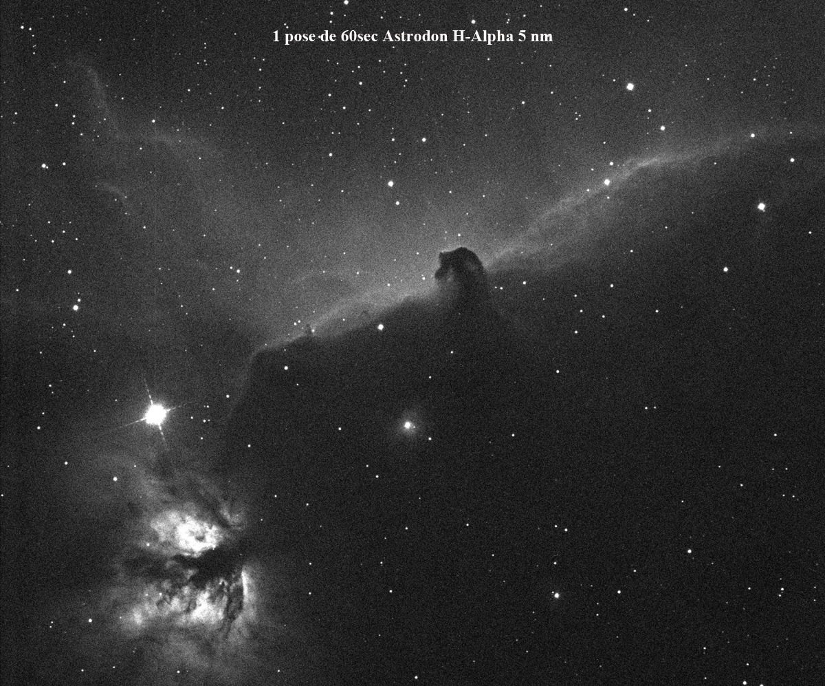

bon pour mettre l'eau à la bouche voilà ce que l'on obtient sur une image brute à l'Hyperstar au bout de 1 minute de pose :)
à noter qu'on voit deja tres bien la tête à 0.5 sec de pose:p
Oui mais tu as quand même un C14 mon ami !! ceci dit ça crache dure !:be:

Je pense que l'hyperstar permettrait de faire du Ha à partir de chez toi, ce qui est impossible autrement avec ta config actuelle dans un temps raisonnable. Pour la mise en station, si a guidemaster, tu peux utiliser l'utilitaire intégré drift alignment. en 20min tu as une mise en station très précise. Sinon il y a d'autres logiciels comme eqalign.
1 raw de 1min avec la QHY lors de la première sortie de l'hyperstar. Comme ça tu peux voir les défaut qu'il a fallu maitriser ensuite : les reflets et la colim / tilt. Mais en 1h entre les nuages à Buthier (avec un peu de PL) j'avais une image...
