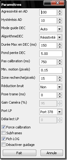

est-ce que tes paramètres ressemblent à ça?
vu la focale du guideur tu peux pousser le "Pas calibration" à 1500
