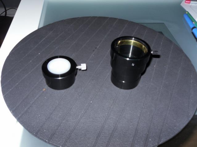

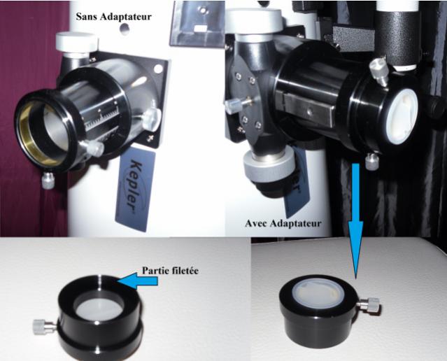

Mon PO est en 2" avec un adpatateur 1"25 et il est fileté du coté qui va dans le PO donc logiquement en 2" ?
Donc est-ce-que je peux utiliser mon adaptateur 2"-1"25 et ainsi acheter seulement des filtres 2" ?

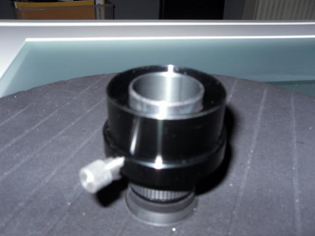

Ah oui je comprend lol il faut que je test mes oculaires dans l'adaptateur et que ça dépasse pas :-) je regarde quand je rentre.
Et sinon je peux mettre sans problème un filtre en 2" sur la partie filetée de l'adaptateur ?
Je viens de tester pour toi avec mes deux réducteurs , un qui était livré avec le renvoi coudé et l' autre avec ma lulu de 102mm , le filtre se visse dans les deux , donc il n' y a pas de raison que ça ne marche pas avec le tien , le filetage doit être standard
cela fonctionne sur les adaptateurs 31,75/50,8 ...
Perso, c'est la solution que j'utilise : j'achète les filtres en 50,8 et je configure mes deux oculaires (un 7 et un 14) en 50,8 (j'ai récupéré un réducteur d'un PO d'une lunette) afin de ne jouer dans la nuit qu'avec un seul coulant (50,8 comme sur mon 30).
Inconvénient : le filtre est plus cher en 50,8 mais comme je les ai avant tout acheté pour des objets grands champs, je ne suis pas obligé de compléter par une gamme en 31,75 pour les petits.

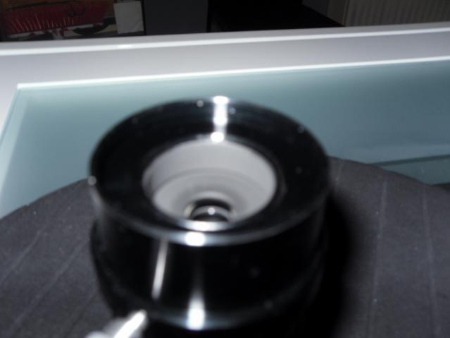

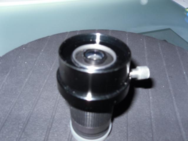

Bon après avoir essayé voilà le résultat pour le :
- 15mm il arrive au bout du filetage
- 8mm il dépasse pas
- 4.3mm il dépasse un tout petit peu du tout du départ du filetage

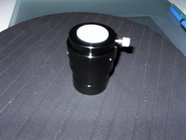

Perso j'ai acheté une petite rallonge 2" chez TS comme ça même si ça arrive à fleur je pourrai mettre mes filtres en 2" !
J'attends le colis là et je te tiens au courant
Si ca dépasse peu, il suffit de ne pas enfoncer totalement l'oculaire et don cde le fixer par exemple au 2/3 de la jupe.

Et moi mon extension fera pas l'affaire ? ou alors ça va poser problème pour la mise au point lors de l'observation ?
Il te faudrait essayer tes oculaires avec l' extension , pour voir si tu arrive a faire la mise au point , car je ne sais pas si la latitude de mise au point est grande sur un newton
Est-ce qu'il n'y aurait pas un filetage de l'autre côté du tube du porte-oculaire par hasard, càd le bout qui est dans le tube du Dobson? Tiens, faudrait que je vérifie sur mon Dob SW.
Bon bah moi il ne faut pas me dire les choses 2 fois ^^ Dob sur le balcon et dans une heure je vais regarder la mise au point :) avec l'extension ^^
