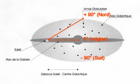

Avec un petit dessin ce serait mieux :
2MASS-MW.jpg&w=1253&h=756&ei=qokdT-LKMY2JhQfp253gDA&zoom=1

En fait si j'ai bien compris ce que vous me dites le pole nord galactique c'est la droite qui est perpendiculaire a l'axe de la galaxie MAIS qui passe par la terre?
Je pense que ça passe par la terre, en angle droit par rapport au centre, ou parallèle à la flèche qui pointe nord sur ton dessin.
Le nord galactique est situé à l'infini, donc tu peux mettre un flèche qui part du "nous" et va droit vers le haut.
Coma sera située dans cette ligne de visée.
A confirmer...
Patte.
(tu voulais dire perpendiculaire d'ailleurs non?)
Non, parallèle. Tu as dessiné une droite qui traverse le centre de la Galaxie du nord vers le sud : c'est l'axe de rotation de la Galaxie. Eh bien il faut tracer une droite parallèle qui passe par la Terre (comme vient de le dire Syncopatte), elle donnera la direction des pôles galactiques vus depuis la Terre.
