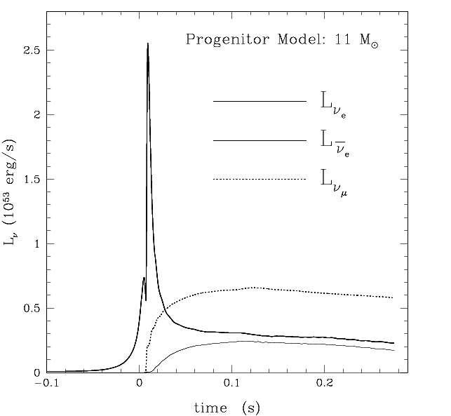

Je remonte ce vieux post resté en suspens. Dans la référence suivante on trouve une estimation de l'énergie emportées par les neutrinos, anti-neutrinos et neutrinos muon lors de l'explosion d'une supernova :
"Shock breakout in core-collapse supernovae and its neutrino signature" - Todd A. Thomson et al. 2003.
Je reproduis ici la figure intéressante:
On voit bien que l'essentiel de l'énergie est emportée par les neutrinos. Les anti-neutrinos sont émis un peu plus tard et en bien moins grande quantité. Ceci montre donc qu'on ne peut pas se servir des (anti)-neutrinos des supernovae pour tirer une conclusion quant à une éventuelle différence de comportement gravitationnel entre la matière et l'antimatière.
Dominique
